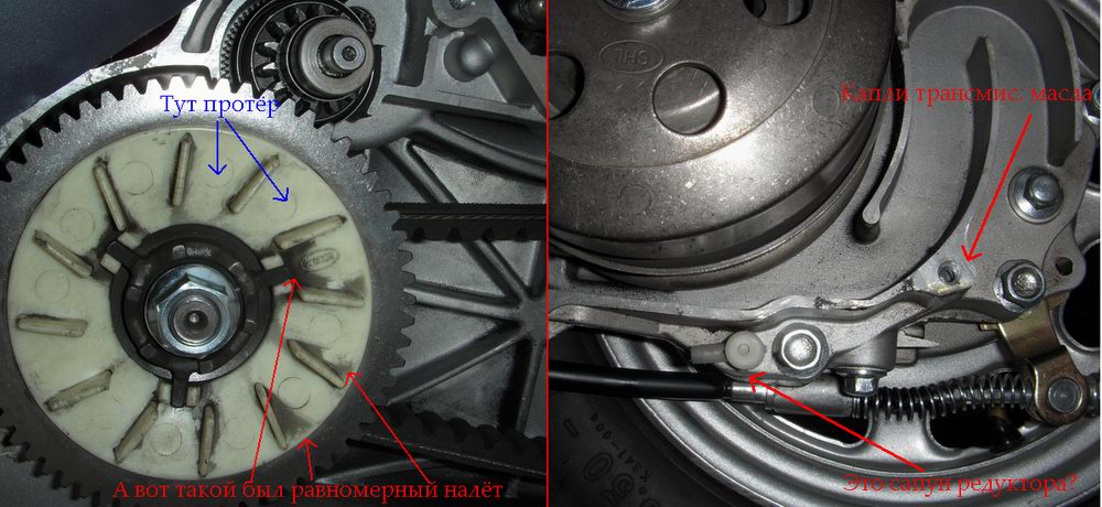

Вот снимок, если я правильно понял, то сапун редуктора вот этот белый шип с полой трубкой?
Заливал в редуктор Castrol 75W90, оно достаточно вязкое, заливал по правилам - на центральной подножке до тех пор пока не полилось, уровень масла не поровнялся с уровнем заливного отверстия, вошло 102 мл.

Так а на показанном снимке - это действительно сапун?
 Заголовок сообщения: Re: Налет в вариаторном отсеке.
СообщениеДобавлено: 24 Sep 2009, 20:25
Белая фиговинка с пимпочкой - действительно сапун редуктора, точнее она в него воткнута. Бывает сапун и без фиговинки, он выглядит просто как дырка. Без сапуна редукторов не бывает, ибо ваистену.
Потёки масла я бы аккуратно вытер, покатался немного, а потом ещё раз посмотрел, откуда течёт и течёт ли вообще.
По пунктам 1, 2, 4, 5 - всё в порядке, так и должно быть.
