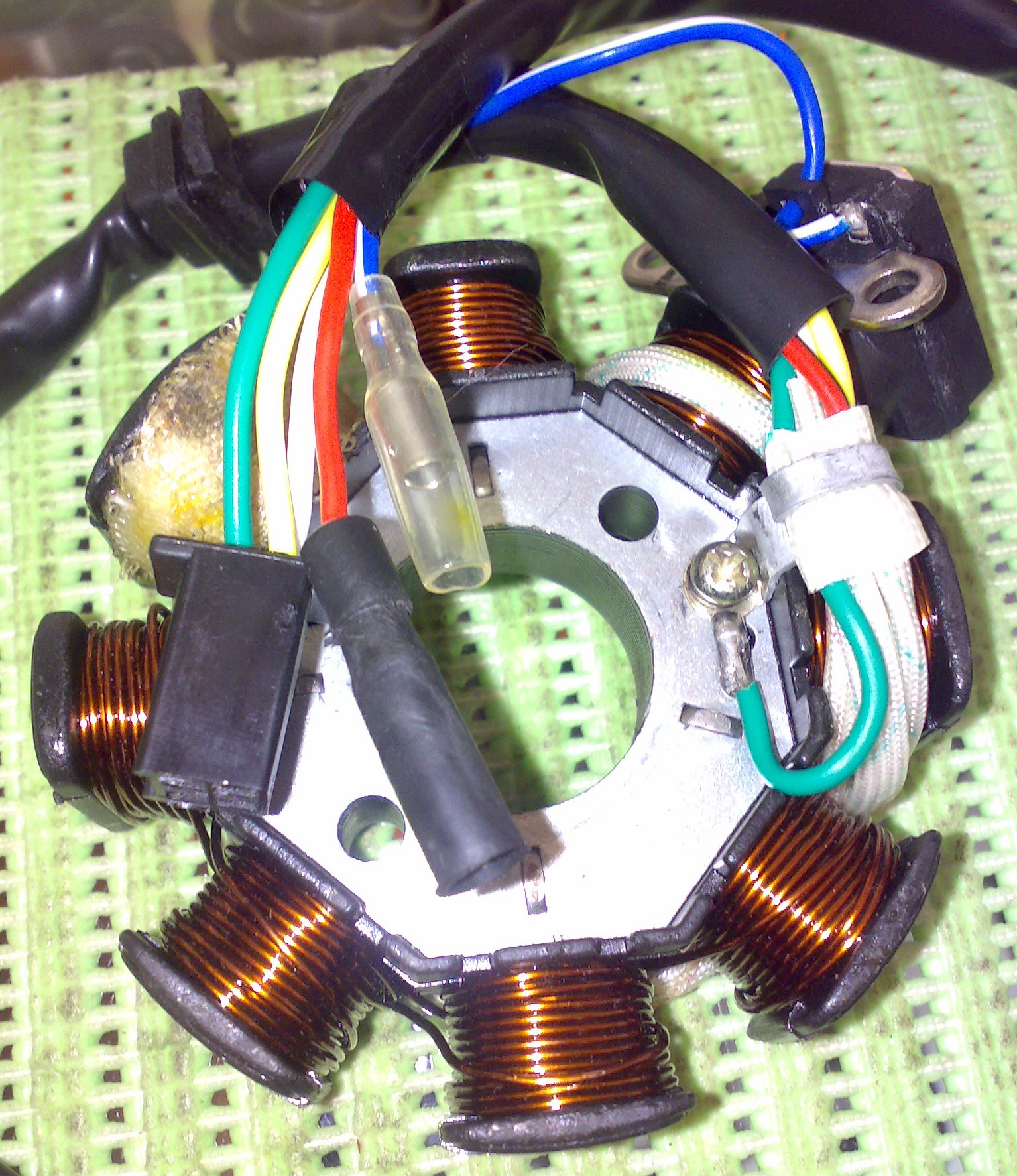

Купил новый двигатель от скутера, 150 см.куб., хочу поставить на карт.
Со скутерами дела не имел вообще. Как мне подключить генератор к реле регулятору и коммутатору?
Сделал несколько фоток генератора.
Комментарий к файлу: я думаю так подключить. может я ошибаюсь?
.GIF
.GIF [ 3.11 KiB | Просмотров: 30472 ]
2010_1.jpg [ 761.39 KiB | Просмотров: 30472 ]
2007.jpg [ 967.12 KiB | Просмотров: 30472 ]

зеленый-масса,красный/черный (это 80V переменки)-на коммутатор.Остальное правильно.

Купил реле регулятор. Распространенную методику «способ тыка» применять как-то глупо, так и спалить все можно. Подскажите как правильно подключить? И еще один вопросик возник. Фото генератора, которого я выше выложил. Генератор трех фазный? Потому что мне говорят что генератор трех фазный, а я только 2 обмотки вызвонил и то разные по сопротивлению. Не клеется как-то.
IMG_0929.jpg [ 308.2 KiB | Просмотров: 30446 ]
IMG_0928.jpg [ 318.89 KiB | Просмотров: 30446 ]

спасибо за схемы, немного помогли. А вот красный провод куда лепить? он что лишний?
 Заголовок сообщения: Re: как подключить генератор???
СообщениеДобавлено: 06 Oct 2009, 20:59
красный из РР - это заряд АКБ, т.е. на + АКБ

черный тоже получается "+" ?
и еще одно. можно на выход реле регулятора ничего не подключать (нагрузку не подключать) или что-то сгореть может?
СообщениеДобавлено: 06 Oct 2009, 21:47
Встречный вопрос - зачем тогда РР. На карте какие потребители?

пока что хочу запустить двигатель. Проверить работу РР (замерять без нагрузки напряжение) а в проекте - зарядка аккумулятора, габаритные огни)) и небольшая фара. может даже фару и не буду ставить.
Черный и красный это постоянка «+» ?

со схемой я разобрался, а вот проводка то по цвету не совпадают. вот я и спрашиваю что по этим проводам идет и какое напряжение? Что идет по черному проводу с РР ??? насколько я знаю лишних проводов не бывает.
И ещё…я так и не получил ответа. Можно ли реле регулятор подключать без нагрузки?
Я думаю подключить выводы генератора ( белый, желтый) к двум желтым выводам РР, а потом уже померяю что где выходит.

По черному поступает +от замка зажигания.Без нагрузки убьеш РР(нагрузи его хотя бы лампочкой не меньше 20W).
