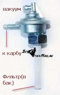

Ну, в общем, снял я сегодня пластик и добрался до бака. Увидел я следующее: вакуумный клапан крепится к баку гайкой, так вот вся эта гайка в потеках. Видимо, течет в месте крепления клапана.
Также, сняв управляющий шланг, понял, что по нему бензин тоже течет. Очень мало, но явно течет. Проверил просто - разрезал этот шланг и в разрыв вставил банку относительно большого объема (самую маленькую склянку тищенко - химики знают, что это такое :) ). Так вот, при полностью открученном газе в эту банку и закапало понемногу. На ХХ - совсем ничего, а на среднем - очень мало. Короче - клапан под замену.
Вопрос в другом - как проверить, что не течет из места крепления клапана к баку (потеки на гайке) и если все-таки течет - как ликвидировать (не знаю, где взять бензостойкую резину, если нужна прокладка).

Если прямая резьба и течёт через неё, то всё просто, берёшь сантехническую канитель, юзаешь ей по хозяйственному мылу и наматываешь на резьбу а затем вкручиваешь в бензобак.
