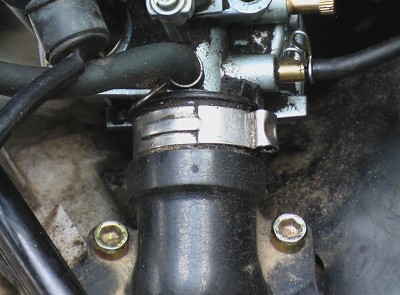

Зима не причем, он еще с осени перестал заводиться...
Комментарий к файлу: Вот как хомут выглядит, как его ослабить?

хм, реально какая та хрень... попробуй его снять совсем, но перед этим найти в автомагазине примерно такого же диаметра с болтом. в 1 раз такой вижу, может фуникс поможет, у него лидер тоже

нет у меня старый лидер, хомут с шурупом даже не с болтиком. А такова никогда в жизни не видел. Но поскольку карб снимать придеться часто, то этот аккуратно сорви как нибудь, а новый с болтиком купи и поставь.
