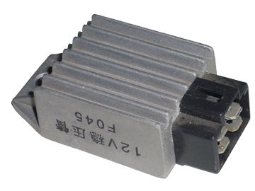

а как реле выглядит, можно фото?

Вот так оно выглядет!
Комментарий к файлу: Вот так!
