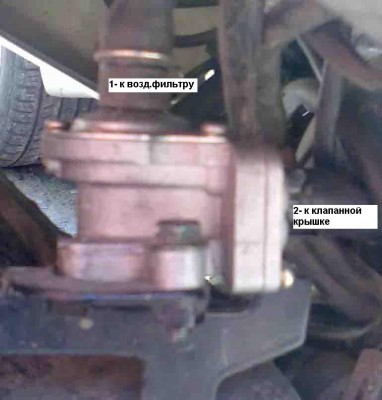

мое фото вот: трубка 2(подписано "к клапанной крышке") резиновая идет к металлической и на башку под 2 болта, сейчас она снята со своего штуцера, штуцер заткнут аптечной пробкой "а ля колпачёк", в трубку вставлен болт. И глушитель поэтому не стреляет. Ваккуумная трубка подходит снизу на этом фото её не видно.
т.е. На отсечную трубку одет шланг (у вас не так?), который я заткнул болтом.

Теперь ясно. Стало быть причина кроется в отсечном- либо не закрывается плотно, либо просасывает лишний воздух мимо карбюратора (через ваккумный шланчик).

Что есть отсечной клапан, где на вашем рисунке он показан.
