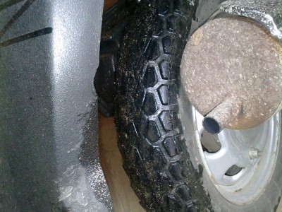

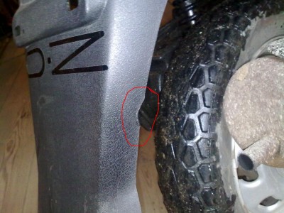

После вчерашних покатушек заметил что заднее крыло плавится
388.jpg [ 403.11 KiB | Просмотров: 4669 ]
Предпологаю что это из глушака огонь выходит и плавит. Подскажите пожалуйста что нужно сделать чтобы огня не было или от чего оно может еще плавиться? *HELP*

Скорее всего плавится не от огня, а от нагретого воздуха вокруг глушителя. Спасет только тепло-изоляция (кожух).

помоему вылечится,если чуть изменить направления выхлопа(отогнуть аккуратно и направить вниз или вправо)))
либо скутер так проседает,что крыло вплотную прижимается к глушаку :-D

Письку которая из глушака выходит в другую сторону направь. А так может ты так отжигал что оно поплавилось:-).:-).:-).:-).:-).:-).:-)

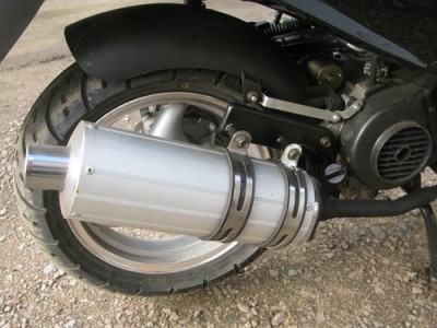

Очень распространённый кожух. Простой в изготовлении (см. фото). Или как вариант попробовать отогнуть или наварить изгиб наконечника глушителя.

Под этим кожухом на фото кроется простая железная банка глушителя с длинной и тонкой пиписькой, загнутой на 90 градусов вниз. Автору стоит банку глушителя или повернуть, если она не приварена намертво к колену, или загнуть пипиську наружу,можно путём железного стержня и кувалды, хуже всё равно не будет.

Встречал уже такое, и именно на таких скутерах. Там из-за нагрузки, глушитель достаёт до крыла. А если ещё и падали на эту сторону, так вообще крылу писнец. Попробуй под крепление глушителя подложить шайбы, как бы отодвинуть немного глушитель от колеса.

он до крыла не достает! а шайбы попробую потомучто уж очень близко к колесу глушитель находится

Это тебе так кажется.Видел как подъехали на заправку два чела, на таком скутере, торчащая трубка прям плавила крыло. Они слезли, скут при-поднялся,смотришь на крыло и глушитель и думаешь " ну не может глушитель доставать, что же это все таки такое".
Ради интереса, попроси кого то вдвоём сесть на скут и покачать его, а ты погляди сзади, глазам не поверишь.
