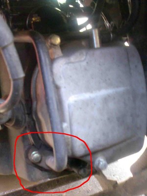

Отключи экологию, скорее всего это она на холостых цокает. И смотри разгерметизацию впускного тракта. В т.ч бензокран-клапан.

[quote="Эпикуреец"]Прототип
Отключи экологию.
что это озночает? :-o (поконкретнее, что нужно снять, отвинтить, открутить)

Прототип
Нужно заглушить металлическую трубку (два болта), которая подходит к головке сверху со стороны клапанной крышки. На неё там дальше резиновая одета , вопхни в неё че нить подходящее по размеру.

спасибо. можешь рассказать зачем/из-за чего это понадобится делать. (просто интересно в общеобразовательных целях, раньше никогда ничего не мудрил там)

Прототип
На эту трубку одета резиновая, просто сними её и послушай звук. Многие путают его со звуком клапанов.

Спасибо за совет по экологической, а по сути природоохранной (экология- наука) заморочке. Надо поэксперементировать. В аналогичной теме запрашивал совета.
