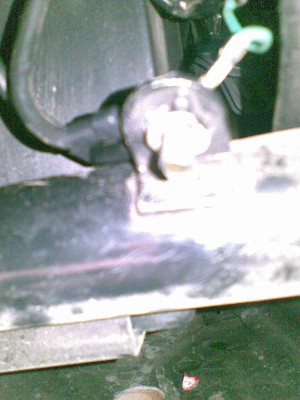

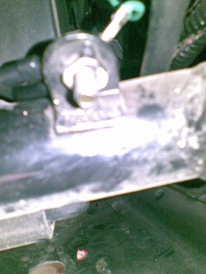

Вот так выглядит крепление провода (вернее их там 3 шт.) на моем скутере. Сорри, за плохое качество, подлезть трудно...

 Заголовок сообщения: Re: Прпадает искра!!!!
СообщениеДобавлено: 15 Aug 2010, 10:12
Зарегистрирован: 13 Jul 2009, 13:24
Сообщений: 19
Скутер: Elegant-L(JL50QT-30)
Вобщем так я и не нашел провода массы на раму, может должен быть один только на движок???
Взял лампочку, один конец кинул на + к акомулятору, второй на раму, лампочка горит, логично предположить, что масса есть)))
Что теперь делать?????? *DONT_KNOW*

Тебе надо один на + второй на движек,на раме может и есть - а на движке может и не быть.

Суть в том, что двигатель соединяется с рамой, как правило, через сайлент-блоки, а они - резиновые. Поэтому изготовитель кидает один конец провода на движок, второй - на раму. Возьми любой нормальный медный провод и сам попробуй прикрепить один конец (к примеру на болт, крепящий кожух генератора к двигателю или к головке двигателя, второй конец провода прикрепи к раме (только чтобы зачищено от краски было)). И проверь, есть искра или нет.
