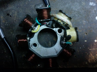

У меня такое было, тоже менял реле-регулятор- не помогло. Причина была в хреново припаянном проводе на катушке статора генератора. Снял колокол генератора, открутил катушки, припаял нормальные провода, пропитал катушки лаком и просушил в термошкафу, после такой процедуры напряжение нормализовалось. Фото статора до ремонта прилагаю (провод уже припаян).
DSC00018.JPG [ 564.4 KiB | Просмотров: 2182 ]
