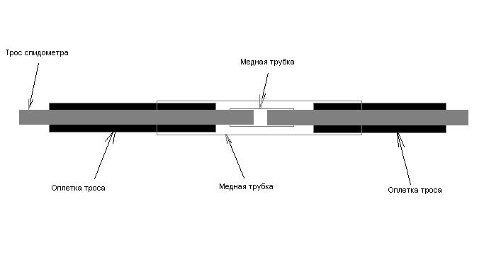

Кому проще купить новый-не читать!!! Предлагаю простой способ ремонта троса спидометра.У меня уже второй сезон работает, как новый.
Сантиметров 30 от колеса 2 года назад у меня переломился трос.И вот придумал.Обрубил зубилом края троса в месте обрыва,а также оплетку троса.Затем подобрал по диаметру троса медную трубку длиной 2см,соединил ею края лопнувшего троса и обжал трубку,чтобы трос не прокручивался.Затем подобрал опять медную трубку уже по наружному диаметру самой оплетки троса длиной 6 см,одел на оплетку и тоже аккуратно обжал. По-моему на рисунке все понятно нарисовал.

serega0276
А трос круглый или квадратный? если круглый то как он не проворачивает?

Запаять можно или заплющить если мешать не будет, а квадратные тросы видел только на концах. :) нет нетех концах что вы подумали :-D
