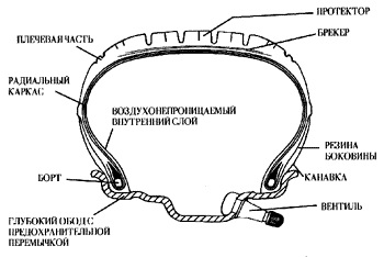

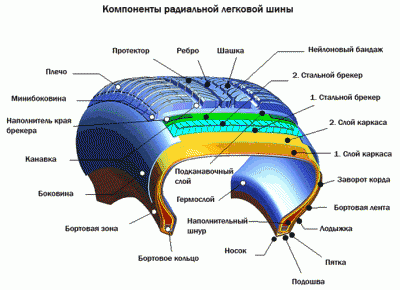

uraxa32
Это не корд, это борт!

Когда корд, прилегает к борту, то в последствиии они глубоко дружат! И очень трудно почти невозможно (без технологий) эту дружбу разорвать :)
