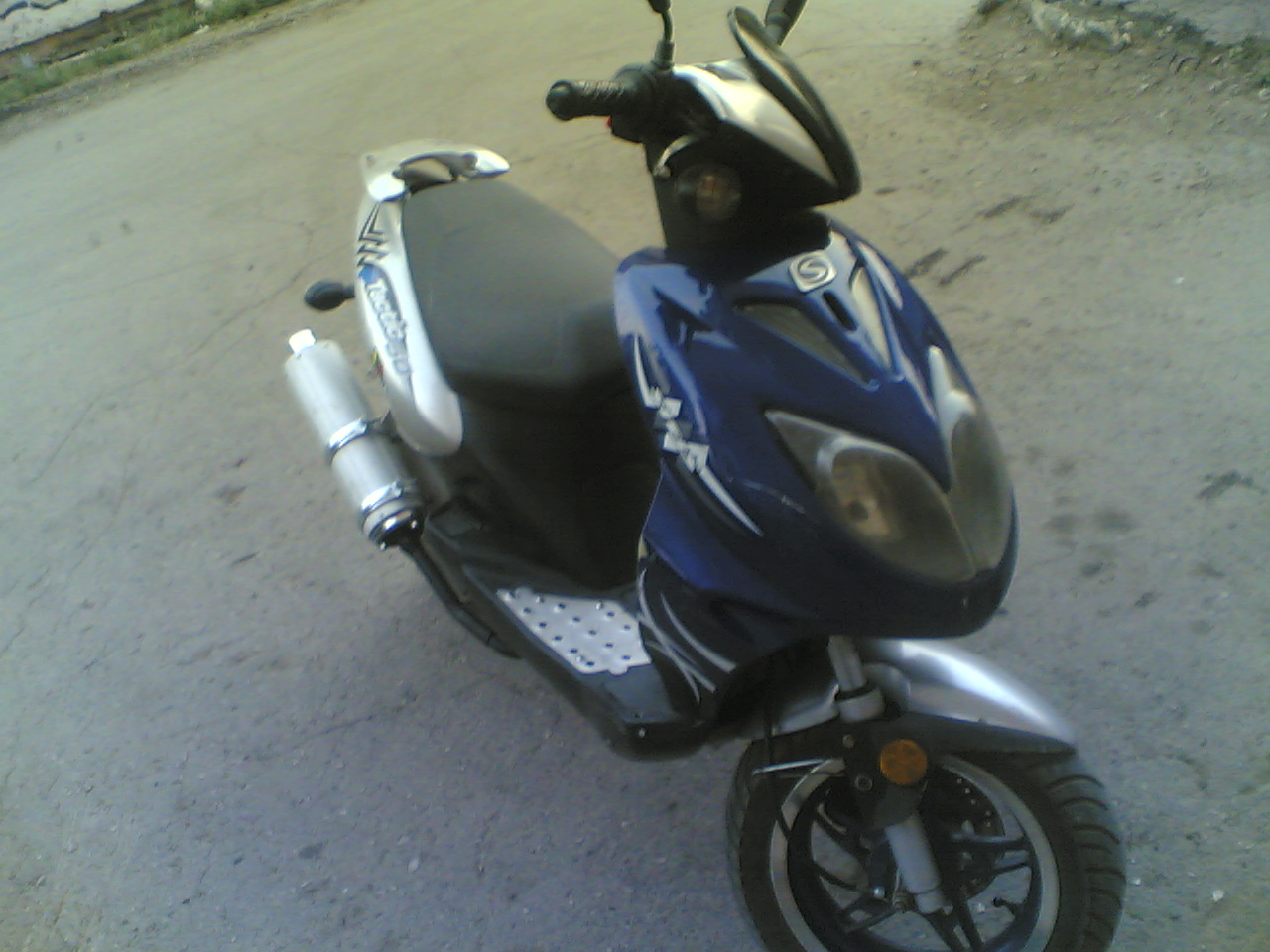

купил бу скутер пробег: 7000
заменил:
воздушный фильтр
поршень
кольца
целиндр
вариатор(левый)
грузики(пробовал и родные но на данный момент с 8г едит лучше а родные 5.5г)
ремень
глушитель
карбюратор
Всё по порядку:
1)Скутер так и едет 37км/ч(примерно) при 5000 оборотах, и это при 100% выжатой ручке газа. если ручку с 0% до 75-80% выжать то обороты выше и скорость(не всенда) но всё равно не 60, не больше 50. а если ручку крутишь дальше то провал происходит и возвращаеться к тем же самым 5000 оборотам. :009<
2)Бывает такое что когда скутер долгое время едит "быстро" (не более 50) то он глохнет... и оказываеться что даже в фильтре нет бензина, приходить дуть в бензо бак что бы бензин дащёл. Это не просто так как я понимаю там вакум создаёться и при помощи его бензин потихогьку идёт...
Помогите мне, советами что делать... :005
если что пишите в асю! 478467431
Комментарий к файлу: ну а это он..
