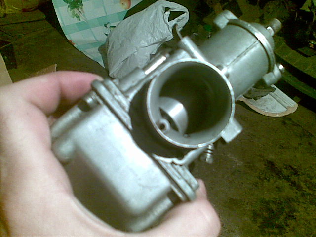

И таки да ,стоковый карб справится с 180cc, нужно ево будит перенастроить, иголку поднять,смесь обогатить, в некоторых случаях жиклёр заменить.
Второй понравился наличием ускорительного насоса, но поставив ФНС думаю появится провал через CVK(тип карба) и насос не поможет. Нет на складе его.
Первый поинтересней но качество по отзывам плохое,то недосверлино, то ещё что. И гемора с ним хватает(тросики: заслонки, обагатителя и вес 900гр на впускном патрубке явно многовато,кстати и диаметр патрубка нужно довести до д.карба ).
Щас на глаза попался карб от Явы 350 12В, чем не альтернатива первому(цилиндр в 175cc кормит же). Фото через пару минут в студию будут.
Прошу последний раз, писать по русски!
ну,стоковый справляется в том плане, что мопед едет, но едет хреново. перенастраивать там нечего,жиклер больше 115 он не переваривает, иголка тоже особо не влияет, 2 шайбы подложишь - начинается захлеб. на нем тока ХХ хороший и расход на 60кмч. не более того.
йиков от явы похож конечно, но че то я сомневаюсь, не помню скока там диффузор и жиклер, но во первых он кормит 350сс и 2 такта, то есть там расход воздуха раза в 2-3 больше.

Магнитчик
Поочерёдно по 175 см. куб. каждый, диаметр 28мм, жиклёры не помню

Lifan писал(а):
Магнитчик
ну естественно что поочередно) но поток воздуха через диффузор в минуту удваивается или нет? или ты считаешь, что диффузор 28 может прокормить любое число цилиндров, лишь бы они не одновременно работали?) ну и размер диффузора сам по себе все таки ничего не гарантирует. вон на жигулях восьмерке карб вообще 21мм +23мм, но я б его на мопед не поставил бы) хотя на оппозит ставили как то...

ты можеш дышать 1 ноздрей и 2-мя но количество воздуха то одинаковое а производительность разная( например бег в противогазе и без).
На опозите по 325 см. куб. каждый , на него ставят и один родной и 2 с Явы (даже с Минска ставили). Так же и на Явы и Юпитера ставят по 2 родные и расход на месте, а силёнок добавляется.
В карбюраторе создается смесь, а дифузор определяет пропускную способность карба.
