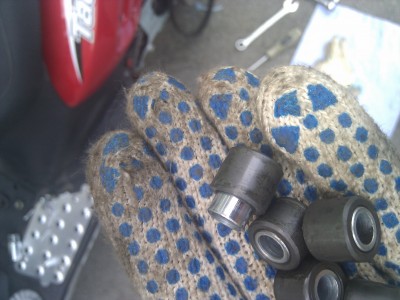

В наличии STELS TACTIC 50. Заменена поршневая на 70, глушитель, ремень варика, сам варик.
После замены варика (yamasida , pulley set, ps-009/JOG 90) стали происходить странности.
После примерно 70-100 км пробега скутер останавливается. При разборе оказывается, что с некоторых грузиков вариатора наполовину "сползли" резинки - см. фото. Соответственно, грузики выбиваются из "колеи" и скутер встает.
Так происходило неоднократно.
Из-за чего такое? Грузы не те? Варик не тот?

просто хреновые груза, скорее всего бракованые. Купи какие нибудь известных марок,малосси например такого же веса и все будет норм.

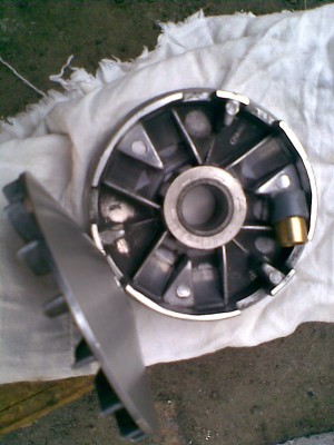

А ты роллики правильно поставь и забудь о них. Когда смотриш на постели то направление установки грузиков в их оболочки(резинки) должны быть против часовой стрелки.Может ещё кто не в курсе

Если можно, поподробнее. "Когда смотриш на постели" - это как?
Вообще, я с момента покупки их не трогал - не вытаскивал их из резинок.

Когда собираеш вар то вкладываеш в постели ролики,думаю понял. Грузики вставляются только с одной стороны,ход мысли понял остальное читай выше,завтра выложу фото для наглядности.

по идее если правильно поставить они не вылезут им постельки не дадут просто вылезти так из разинок

а что если приклеить эти фтулки чтоб не вылезали?

клеить не надо полюбому лучше новые купить нормальные.

Обещаные фото правильной установки грузов ,принцип подходит для всех скутеров.
