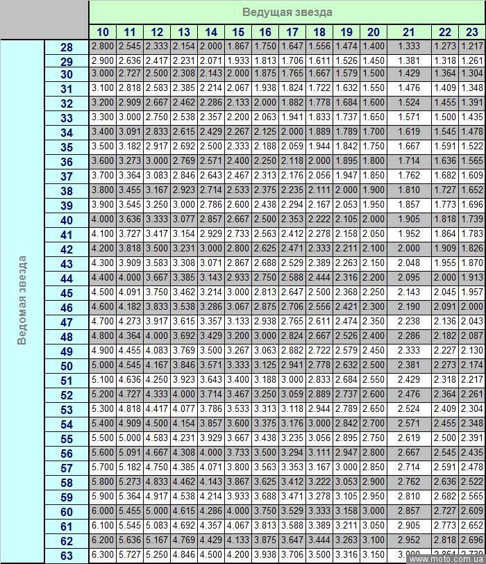

Блин, ну веть есть же таблицы по соотношению звёзд!
Ну ё-моё...
Вот...
723344_1.jpg [ 233.69 KiB | Просмотров: 4597 ]
Ну ё-моё...
Вот...
[[/attachment]
Спасибо!
