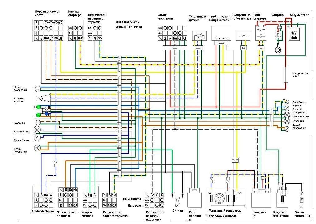

Помогите найти электрическую схему для GX Stinger (было-бы здорово раздобыть цветную).

уверен что эта подойдет

Спасибо, буду разбираться.
