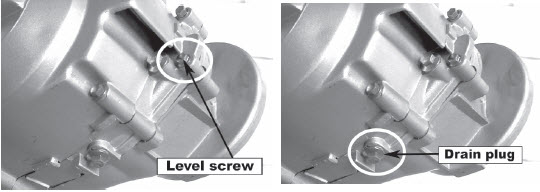

Господа прошу помощи, друг купил скутер с 152 двигателем. Сливной болт масла на редукторе виден. Кто подскажет где заливной? неужели под крышкой вариатора? У меня самого 1e40QMB поэтому не вкурсе.

Glucky73
да под крышкой,правее и ниже сцелпнеия.
А вообще удобней заливать через шланчик который идет из редуктора в фильтр.он вытаскиваеться из редуктора,там сварху остаетьс отверстие.

да под крышкой
объясни мне ГУРУЪ,под какой крышкой находится заливное отверстие в редуктор? может у меня подделка китайского скутера? :CENS:
я надеюсь на ТВОЙ ответ
 Заголовок сообщения: Re: 152 Двигатель Заливное отверстие редуктора.
СообщениеДобавлено: 27 Apr 2011, 20:51
Нет, не под крышкой.
Болт вполне доступен, он снаружи.

Mel'nik
У меня скутер без крышки стоит,мне лично показалось что заливную пробку крышка скрывает.
