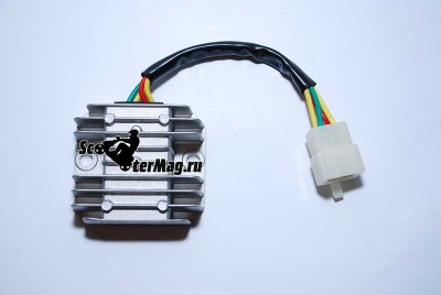

РР продаюся везде от 150-к, 2-х (1 фза выходы 2-я проводами) и 3-х фазные, можно использовать и стоковый с мостом, но в гене провод от массы пидется так и так. И массу стокового отключить, на нее подавать с генератора по переделанному проводу, а - моста повесить на массу. И даже РР потянет, но там 1-н тиристор, поэтому надежнеес 2-я тиристорами от 150-и.

Спасибо!с массовым проводом понятно,проводов от гены до РР должно хватить,но один все же придется тащить,вторую переменку от РР до включателя основного света,основной свет хочу оставить на переменке,тока при работающем двигателе.думаю в 2 тиристорном РР мост уже повешан на массу,ночью не катаю,свет нужен только днем.такая система еше на восход в 80 году самостоятельно была установлена,акум обслуживал всю електрику кроме основного света,все делается чтоб улучшить зарядку акума,при частых пусках и минутных пробегах не успевает заряжаться по времени,первый шаг сделан 9а/ч акум стоит,теперь замена реле предстоит.понятно что генератор и РР однофазный,это торгаши 2 фазным мой родной РР называют :)
