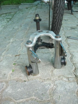

P.S. Вилка собирается так: два аморта (

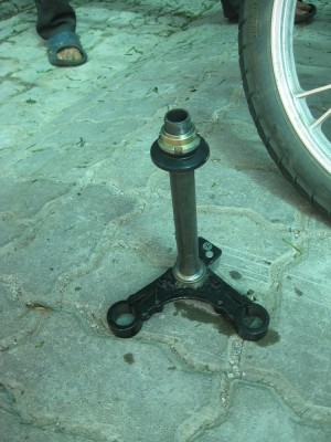

), на них надевается и фиксируется рулевой вал (

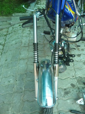

), затем он вставляется в раму и аморты с валом фиксируется сверху еще треугольником (

P.P.S. Отдельное спасибо тому, кто посоветует, как удобнее одевать вал на амортизаторы. Заколебался уже, он очень туго одевается на аморты, и затем его еще сложно зафиксировать, ибо его нужно сильно утопить до сжатия пружин, а только потом зажимать аморты.
