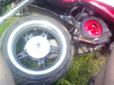

отогнув в сторону брызговик, снимаю рычаг, затем колесо.
зараза, патрубок мешается. придется тоже снять)
Фото0289.jpg [ 106.58 KiB | Просмотров: 6032 ]

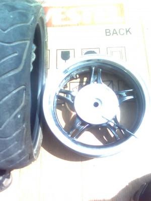

Фото0297.jpg [ 77.67 KiB | Просмотров: 6029 ]
колесо болтается, вобщем так вот приспособился-
Фото0298.jpg [ 82.4 KiB | Просмотров: 6029 ]
просунул руку
Фото0299.jpg [ 81.18 KiB | Просмотров: 6029 ]
и снял покрыху.

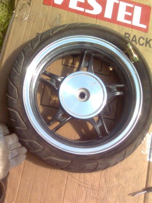

Фото0302.jpg [ 85.7 KiB | Просмотров: 6029 ]
поддеваю отверткой, то что не налезло.

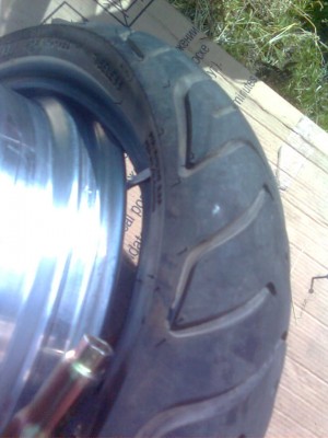

затем второй борт, опять же надо максимально засунуть одну сторону покрышки между хампами, иначе не оденется.
Фото0304.jpg [ 87.71 KiB | Просмотров: 6028 ]
и поддеваю отверткой оставшийся краешек. все, село
Фото0305.jpg [ 86.08 KiB | Просмотров: 6028 ]

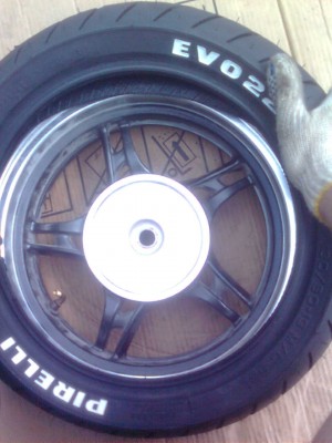

Фото0307.jpg [ 113.41 KiB | Просмотров: 6028 ]
ставлю колесо, все собираю как было=).

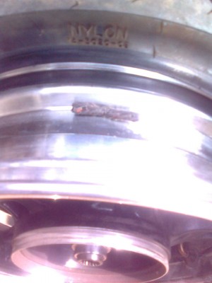

и еще - толщина иновы (пробег 1500км) порядка 3мм. поэтому жгутики в ней не держатся, один так внутри и лежал. а второй что держался, травил потихоньку.
Фото0296.jpg [ 58.18 KiB | Просмотров: 6024 ]
так что лучше снять и заплату изнутри.
