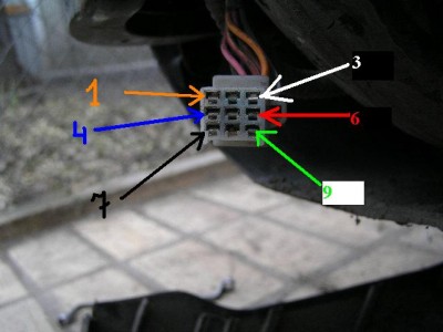

распиновка ответной части разъема:
1 - оранжевый = левый поворот
2 - пурпуровый = замок зажигания, при выключенном положении он замкнут с массой (минус)
3 - белый = CDI
4 - синий = правый поворот
5 - красно-желтый = кнопка стартера ( стартер включается при подаче "+")
6 - красный = питающий 12V "+"
7 - черный = замок зажигания, при включенном положении подается "+"12V
8 - пусто =
9 - зеленый = масса (минус)
не работает сигнализация,как отсоединить,а то разъем вытаскиваешь,он не глохнет.
Надо 2 и 3 выводы разъема соеденить перемычкой(нумерацию смотри ниже на фото).
зы
кстати фото и текст взяты с этого форума. в следующий раз не ленитесь воспользоватся поиском.
clip_image001.jpg [ 40.84 KiB | Просмотров: 18665 ]

На фото в теме показано соединить проводом клемму 2 и 3!
3 - белый = CDI
Вроде всё понятно.

Заглушка как я ссылку давал, как раз и перемыкает эти клеммы, если сигналки с завода нет, стоит такая заглушка.
