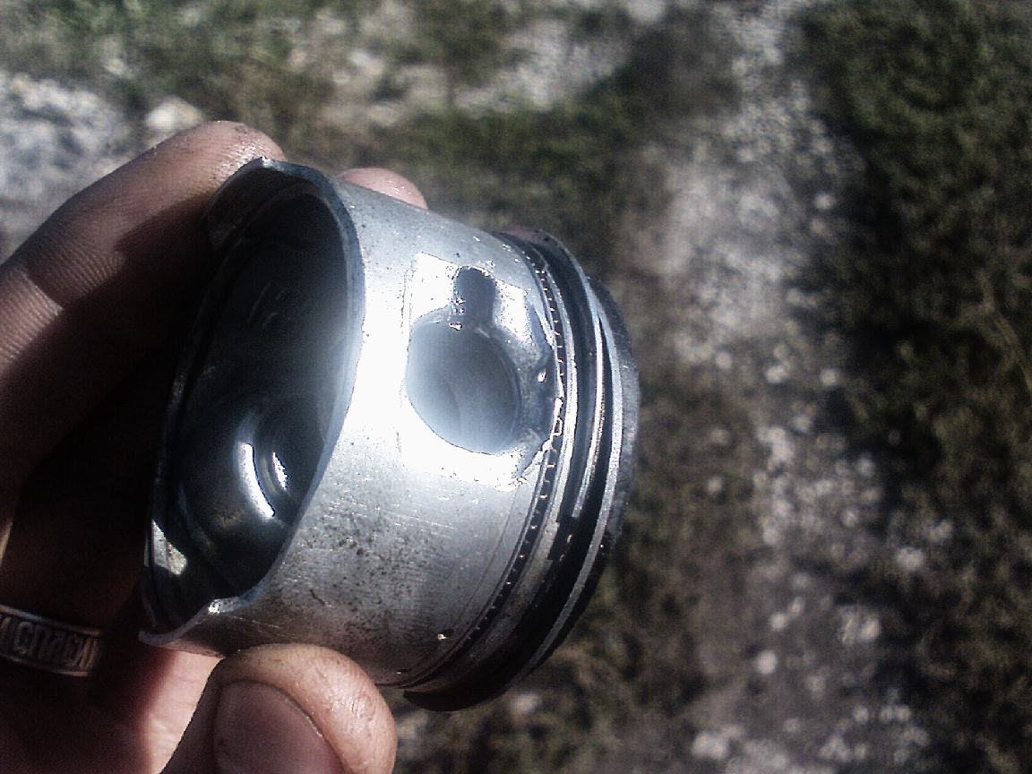

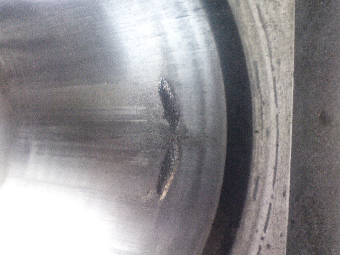

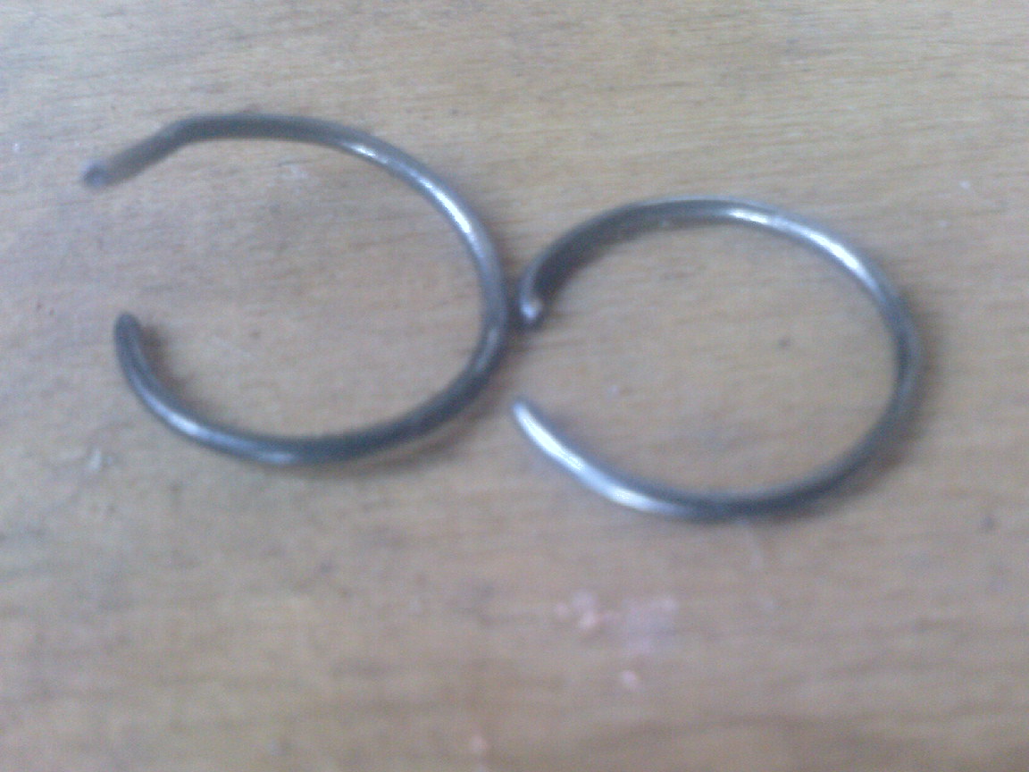

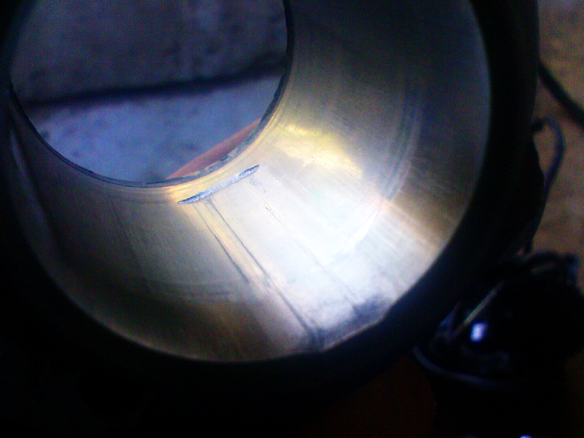

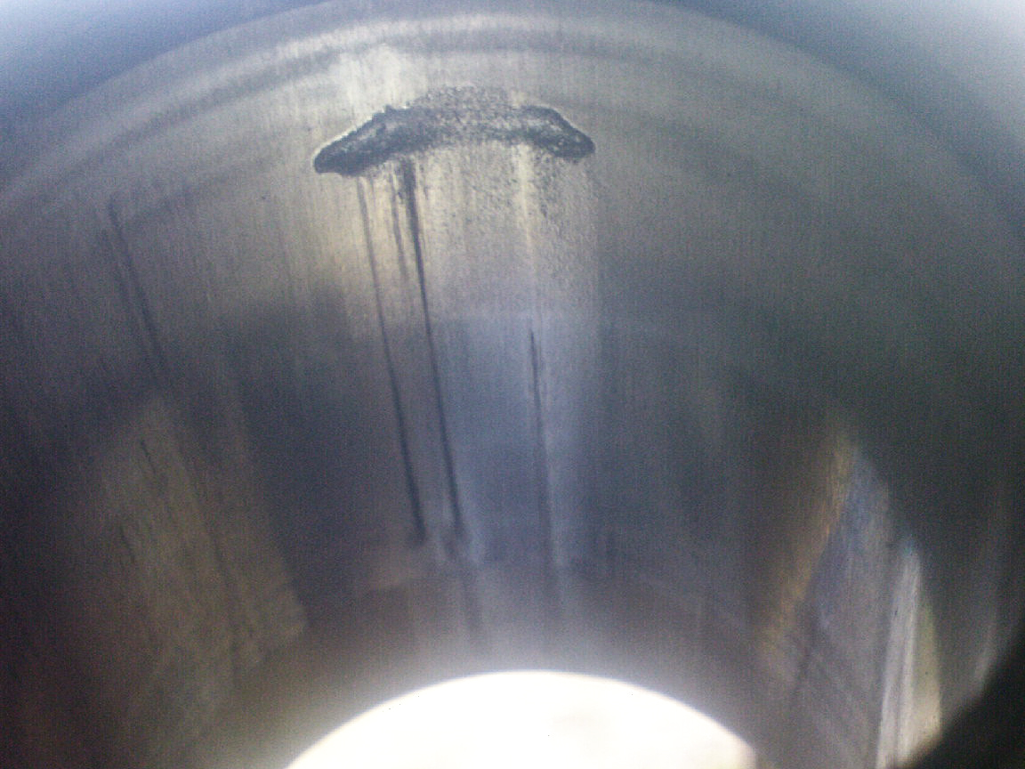

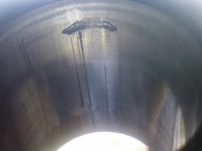

Катался все лето жаркое на своем скутере без забот и проблем...Наступила осень и не докатался :-D

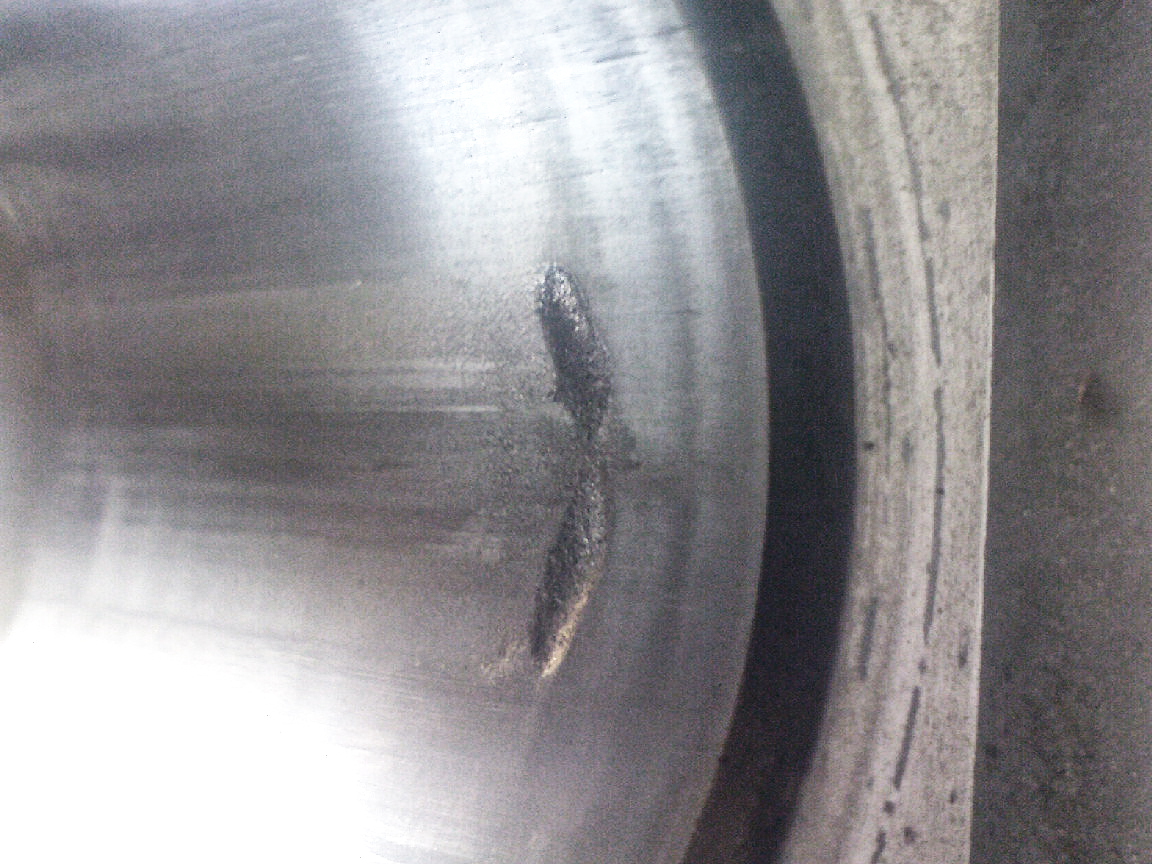

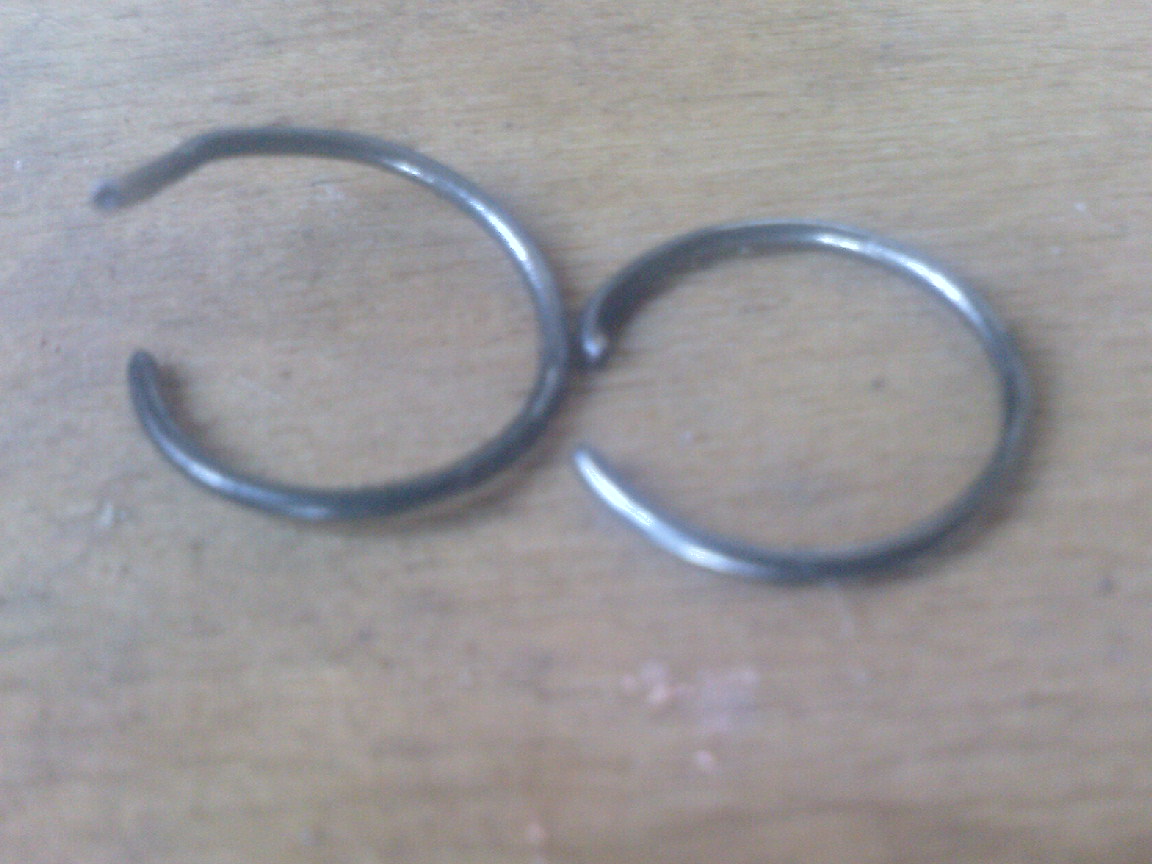

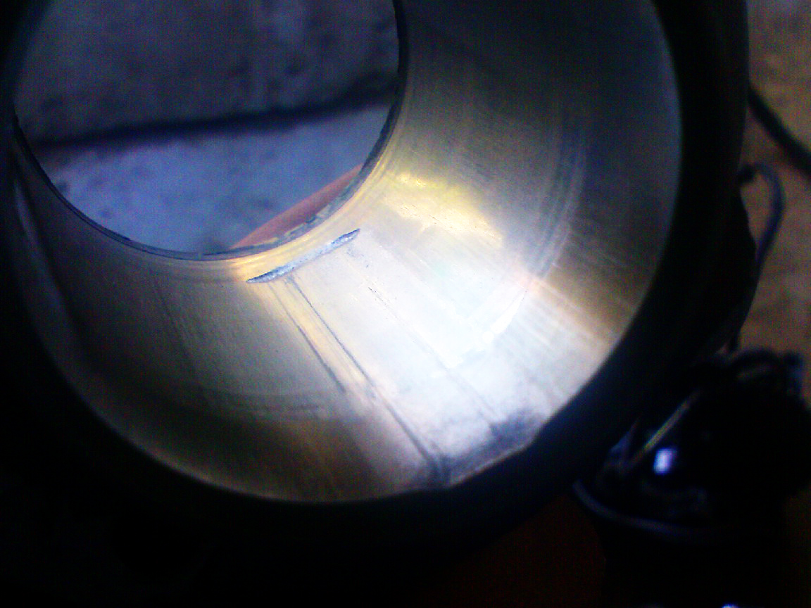

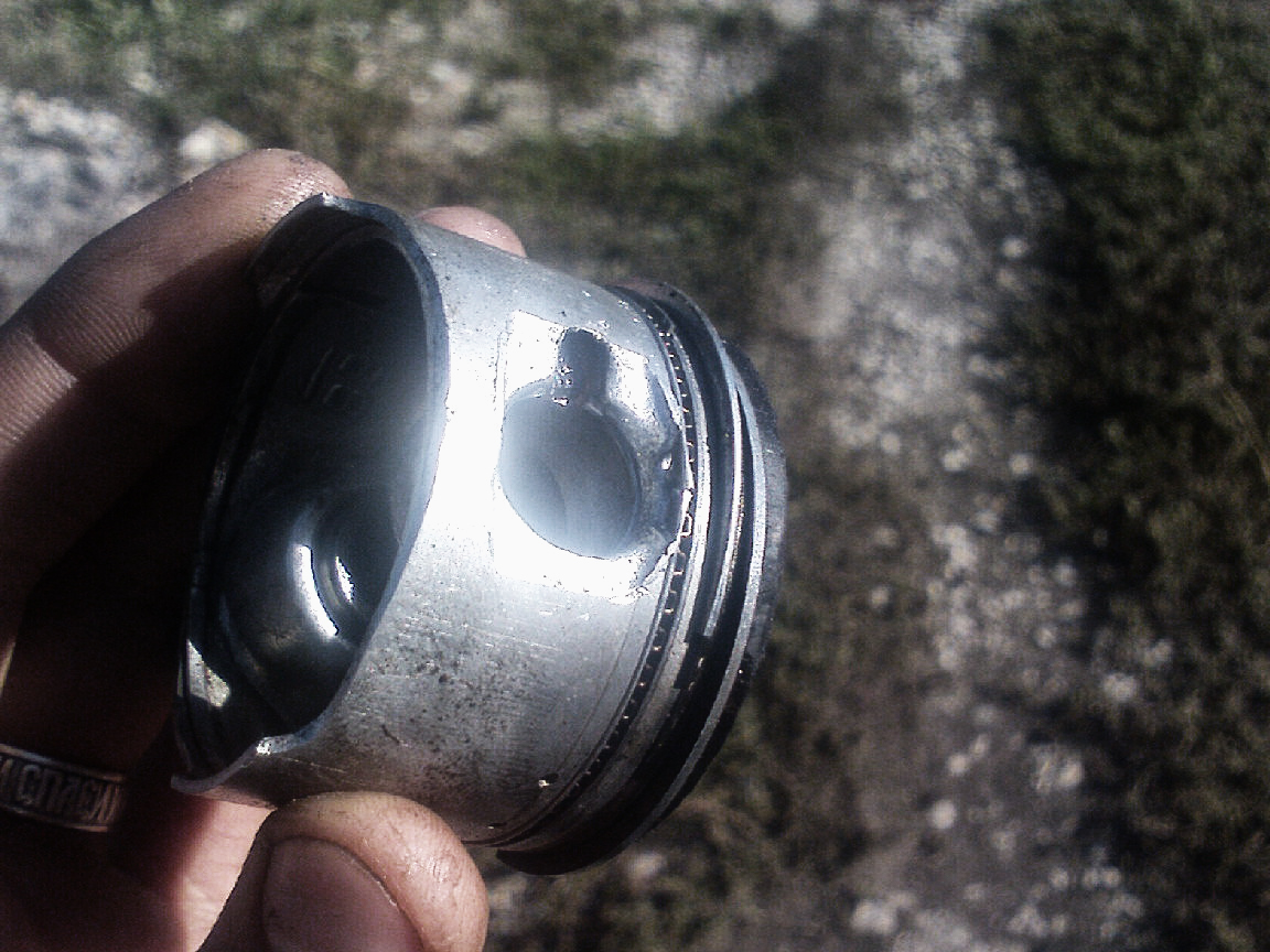

Ехал я в гараж все хорошо, и тут буквально метров 100 до него осталось, скутер заглох...Бензин, искра, все было для работы движка, но оказалось не было одного компрессии...Вскрытие показало замену поршневой...Либо перегрев (Но хз как может быть перегрев из за 3 км езды), или бензин плохой (в этом то я и не сомневаюсь)..Так что теперь буду тюнинговать :)
PICT0203.JPG [ 591.93 KiB | Просмотров: 4551 ]
Комментарий к файлу: Часть стопорного кольца исчезла
PICT0205.JPG [ 185.75 KiB | Просмотров: 4551 ]
PICT0206.JPG [ 603.91 KiB | Просмотров: 4551 ]
PICT0207.JPG [ 629 KiB | Просмотров: 4551 ]
PICT0208.JPG [ 581.84 KiB | Просмотров: 4551 ]
Двигатель 139QMB,в стоке уже была поршневая 72 куба...

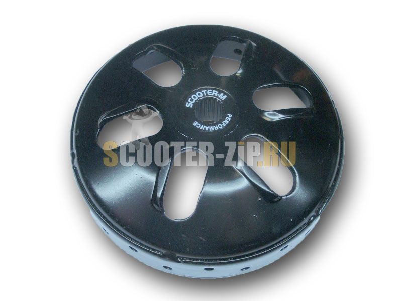

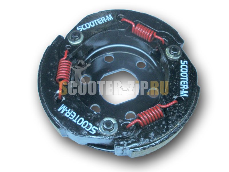

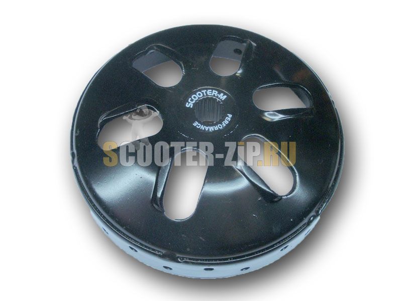

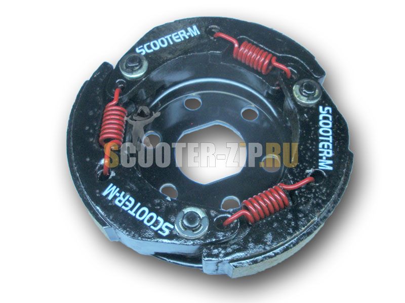

Сейчас пока буду обкатовать :) Но после обкатки хочется что нибудь сделать еще)Видел в продаже сцепление якобы тюнинг и цена конечно не маленькая:
_________________4cb6bb519411e.jpg [ 67.03 KiB | Просмотров: 4489 ]
_________________4cb6c00b17670.jpg [ 80.96 KiB | Просмотров: 4489 ]
Так вот имеет ли смысл его ставить?Хотя в принципе я думаю нет, так как весь тюнинг пружинки..
Что скажите?

СообщениеДобавлено: 03 Oct 2011, 20:19
Сообщений: 283
За статью 2-й степени (1)
Скутер: Tornado 139qmb
направляющик могут по другой траектории идти в сцеплении
смотря что хочешь от сцепления?
 Заголовок сообщения: Re: Любая поломка к тюнингу)
СообщениеДобавлено: 03 Oct 2011, 20:31
Зарегистрирован: 06 Май 2010, 21:19
Сообщений: 75
Откуда: Самара
Скутер: Omaks MT50QT-13
Долгое время службы)
Ну и конечно старт немного получше, но можно же и поставить пружинки к примеру 1500RPM
СообщениеДобавлено: 03 Oct 2011, 22:01
Сообщений: 283
можно всё,смысл?
мне например важнее максималка
для неё-мультивар или запил(на форуме есть)
