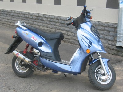

Решил заменить китайские перья на японские или другие, а то чтото не устраивают меня они, постоянно текут и ямы не особо глотают =\
Не могли бы подсказать диаметр для посадки в травесу и общую длину перьев
На такой скут:
z_fefeebb5.jpg [ 345.92 KiB | Просмотров: 6146 ]

Текут сверху, сальникик никакие, да и вообще есть план перейти на 12катки =) и перейти на увеличенный диск тормоза, вот и хочу чтото от японии, на них есть тюн тормоза, что бы не париться в дальнейшем с переходниками...
Вроде присметрел от Yamaha Jog RR переднюю вилку, да и вообще диски от неё хочу :-D Короче опять полтиник требует вложений )))
И ещё вопрос: Кто может сказать на 139qmb c длиным вариатором, какой ширины покрышка может залесть на 12 колёсах?
