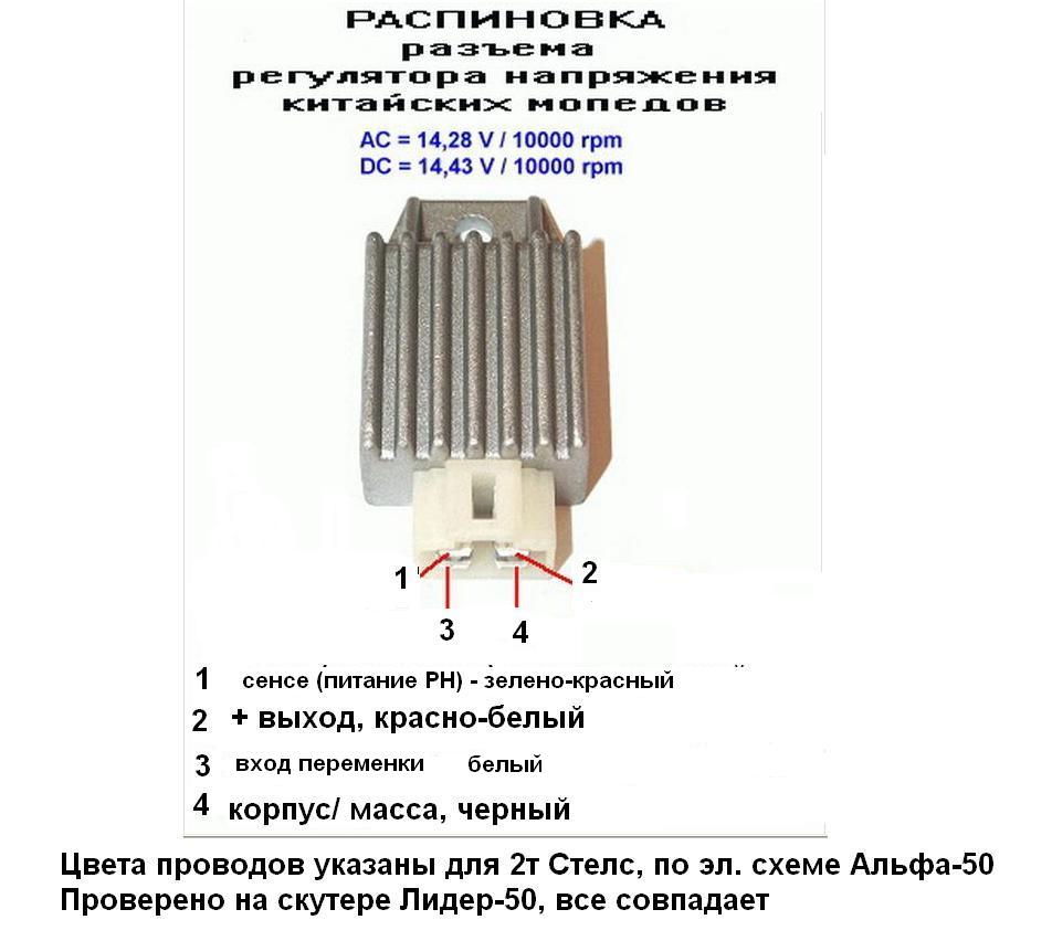

На всякий случай привожу распиновку стокового РН.
Регулятор шунтирующий на 1 тиристоре.
распиновка регулятора.JPG [ 72.94 KiB | Просмотров: 8491 ]

А вот работать он может по 2-м вариантам, но исходя из схемы выше работает так:
простой замер напряжения, выпрямление в РН и большее открытие тиристора - большее шунтирование - падение напряжения в силовой цепи до нормы.
