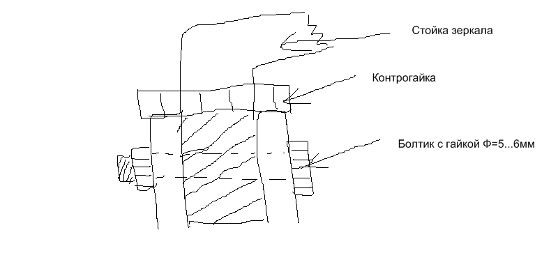

Можно выставить как надо,просверлить насквозь стойку и крепление ф 5..6 .Закрутить болтик с гайкой..принцип шплинта...и законтрить гайкой стойки зеркала!

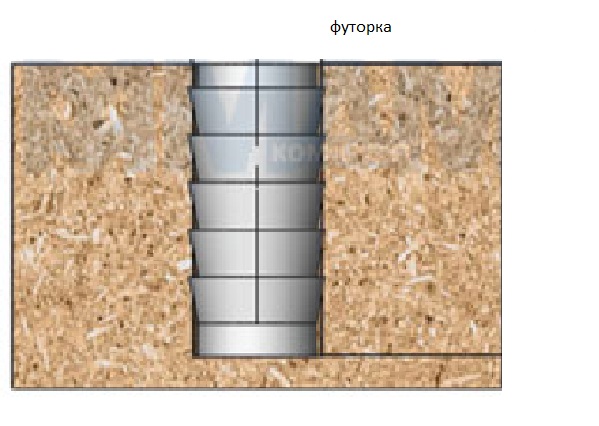

Помогите с такой проблемкой,в тормозную ручку на скутере,куда вставляется заркало,много раз вставляли и выкручивали зеркала,
 Заголовок сообщения: Re: Зеркала
СообщениеДобавлено: 10 Mar 2012, 23:10
Сообщений: 285
Стаж: По Москве 8 лет
купи футорку на строй рынке или в магазине крепежа и вклей её
предварительно рассверли отверстие в пульте
