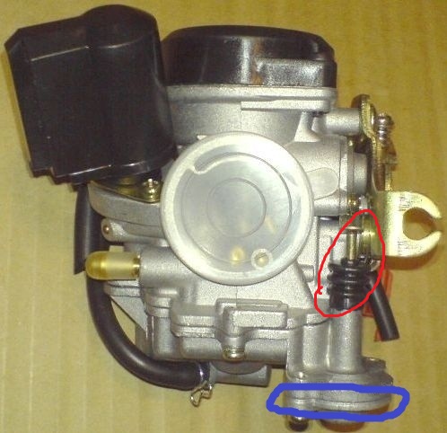

когда нажимается кнопка(отмечена красным), течет, а иногда даже вспрыскивает бензин из той штуки которая отмечена синим! что делать?болты затянуты сильно!

Менять мембрану.

Менять мембрану.
а где она находится?или фотку скинь этой мембраны. может видел её когда разбирал
 Заголовок сообщения: Re: протекает карбюратор
СообщениеДобавлено: 27 Apr 2012, 13:28
Там где синим на фото обведено.

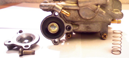

Если до озвученной проблемы, уже была разборка данного узла, то - или мембрана установлена криво, или утеряно уплотнительное кольцо.

Менять мембрану.

Бывает еще при сильной затяжке гнутся ушки на крышке и до конца закрученная крышка не прижимает середину, тоже будет течь. Проверь и выровняй крышку.
