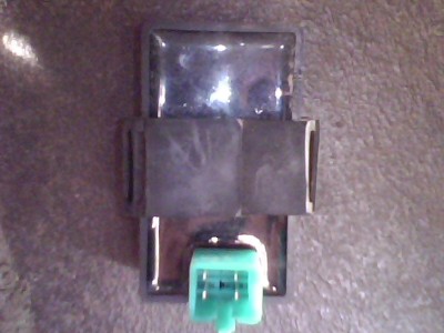

Всем привет ,у меня такой вопрос приобрел на днях GX CITY 2009 года ,подешевке без проводки, столкнулся с такой проблемой комутатор у него не такой как на преведуших моделей GX CITY,не могу разобраться и еще от генератора выходит 3 провода а не четыре как у моделей сити до этого . добавил фото комутатора смотрите кто знает подсказывайте,заранее блогодарю.

В генераторе отсутствует высоковольтная обмотка зажигания,
а коммутатор 12-вольтовый, со встроенным преобразователем напряжения.
А в чём вопрос состоит? Как подключить коммутатор?

да , Как подключить комутатор? и нужна цельная схема именно с таким комутатором ,или кто может знает так расскажет , еще раз повторяю впервые сталкиваюсь с таким комутатором и с генератором 3 с проводами, до этого без проблем разберался с простым генератором и комутатором на других скутерах на старой модели GX CITY в том числе :009<

Если родной схемы не найдется, можно использовать от скутеретт c FMB, там такой коммутатор (наверное не на всех, но часто).
А проще всего сразу (всё равно проводку заново делать) решить проблему кардинально - заменить статор генератора и коммутатор на обычные.
