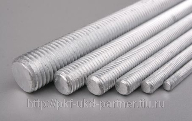

В строительных магазинах продают длинные шпильки с гайками.Покупаеш больше в диаметре,отрезаеш нужную длину,нарезаеш резъбу в картере и сверлом просверливаеш ЦПГ под большую шпильку.Все быстро,если руки прямые и не нужен токарь,да и цпг прикручивается надежно,тк новая шпилька сидит хрен сорвеш).
Не надо.
Во-первых, прочность у строительных шпилек недостаточная, их делают чуть ли не из сырого железа.
Во-вторых, сверлить цилиндр и головку тупо сверлом - плохо. Получится неаккуратно, пострадает прочность металла и можно задеть внутренности.
И в-третьих, на новую шпильку нельзя будет поставить центрирующие втулки.

Сообщений: 302
Не надо страху нагонять,одну шпильку так заменить непроблема.Если руки не кривые конечно,двигатель 2Т там нечего задеть и повредить.Данным способом востановленны ямаха джог 1-шпилька и хонда дио-2 шпильки.Владельцы по паре сезонов откатали и не жалуются.А китайские шпильки из чего делают),да и скорее селюмин свернеш опять,чем эти железные российские шпильки.Цилиндер притягивать не надо дури до опупения,все с умом надо делать.Не литровый движок же)Если нет токаря,то на безрыбье ...

Про двухтактный двигатель поправка принимается, не заметил что у автора Скиф в профиле. Там действительно нет главной проблемы, риска перекосить и треснуть головку.
Но моторные шпильки даже в китае делают не из "селюмина", а из приличной стали с термообработкой. И порвать/потянуть строительную шпильку из гвоздевой стали М8 например всё равно проще, чем моторную М6. Если и делать, то хотя бы из болта прочности 8.8 или лучше, но проблема найти такой длинный.

Сообщений: 302
Имелся ввиду селюмин картера,то что шпилька из металла любому ясно :) ,а китайские шпильки я видал и похуже качеством чем строительные шпильки.Новой шпильки М8 хватит "выше крыши" для 50-100сс,сверхмощной затяжки на такую вшивоту не надо.У автора одна шпилька пострадала,не все же,ничего криминального не случится от такой переделки.Шпильки тоже разного качества продают,надо походить посчупать.
