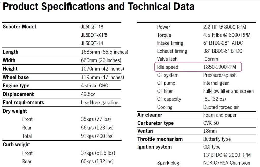

aser писал(а):
2olegend
Тоже проверить регулировку клапанов. Холостые должны быть в районе 1600 плюс-минус 100 оборотов.
что то уж очень низкие обороты вы указали.
2012-08-27_150346.jpg [ 103.17 KiB | Просмотров: 19772 ]
Тише едешь -точней диагноз.
Да, я не прав. Сейчас посмотрел по мануалам - 1900 рекомендуют.
