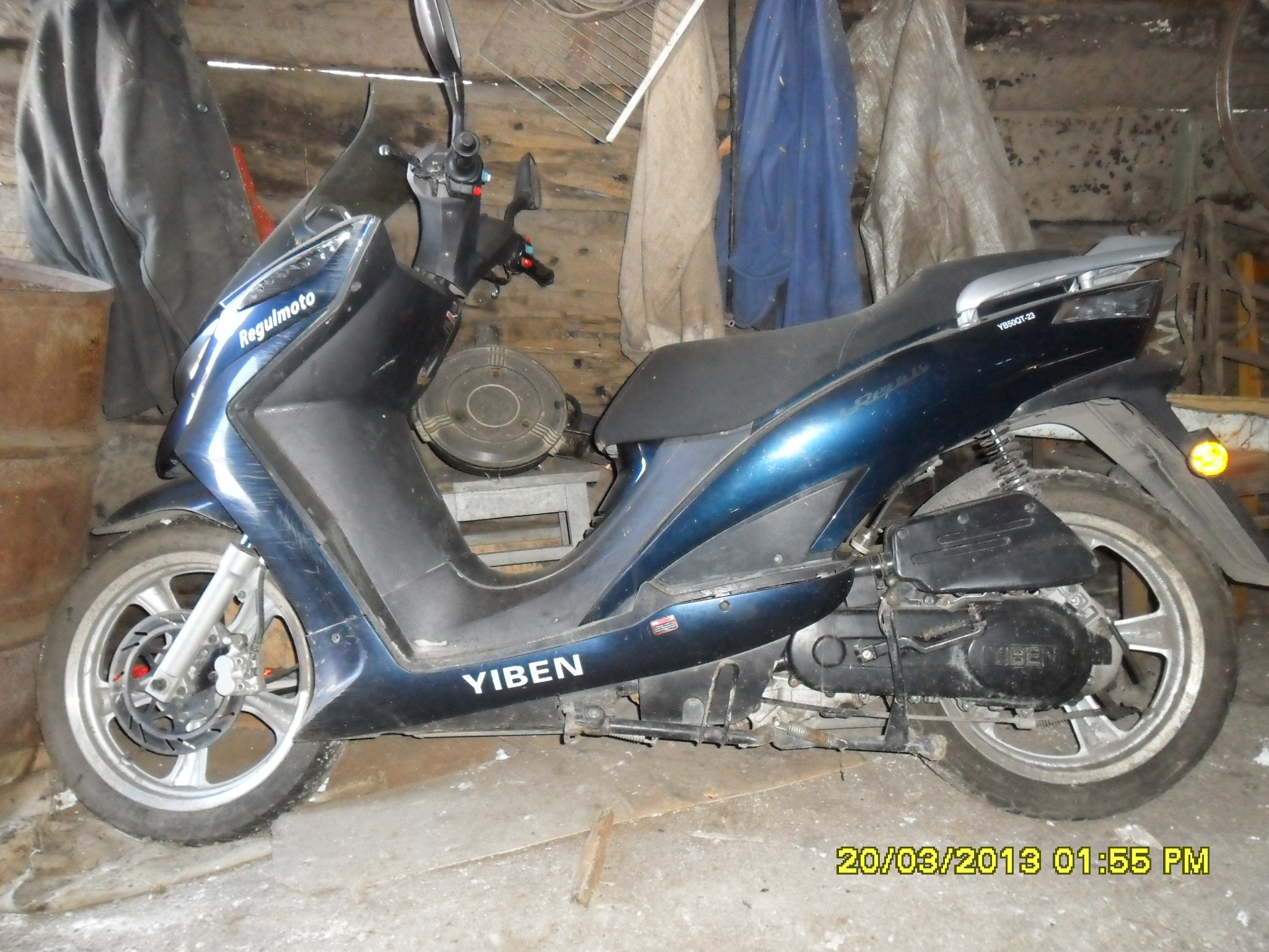

Скутер YB50QT-23. Двиг.139QMB. Колесо 16 дюймов. Купил скутер с рук, через два месяца порвался ремень, стоял727-17,7-30. Мне кажется ремень должен быть больше. Везде пишут что такой ремень на 12дюймов. колёса. На крышке вариатора 11 болтов, везде на 139QMB 8 или 9. Какойто странный у меня скутер. Подскажите какой ремень ставить и как должен стоять ремень в торк-драйвере(на сколько утоплен).

Классный скутер! Не думал, что их продают у нас. По сути это Racer Dragon или Irbis Skynet, но 50сс.
Как рассчитать ремень, вот посмотри видео: http://www.youtube.com/watch?v=kDPVesRQAbY
Возможно, это так называемый "сверхдлинный" картер, на него идет "Ремень вариатора Powerlink 788*18.1" http://skuterok.ru/magazin/31634.html
 Заголовок сообщения: Re: Ремень вариатора
СообщениеДобавлено: 30 Mar 2013, 17:04
krossov
Нет, "сверхдлинный" - это вариатор от длинного Минарелли, приделанный к ЦПГ 139QMB - разработка QJiang... На других скутерах, кроме Стелса, замечена не была.
