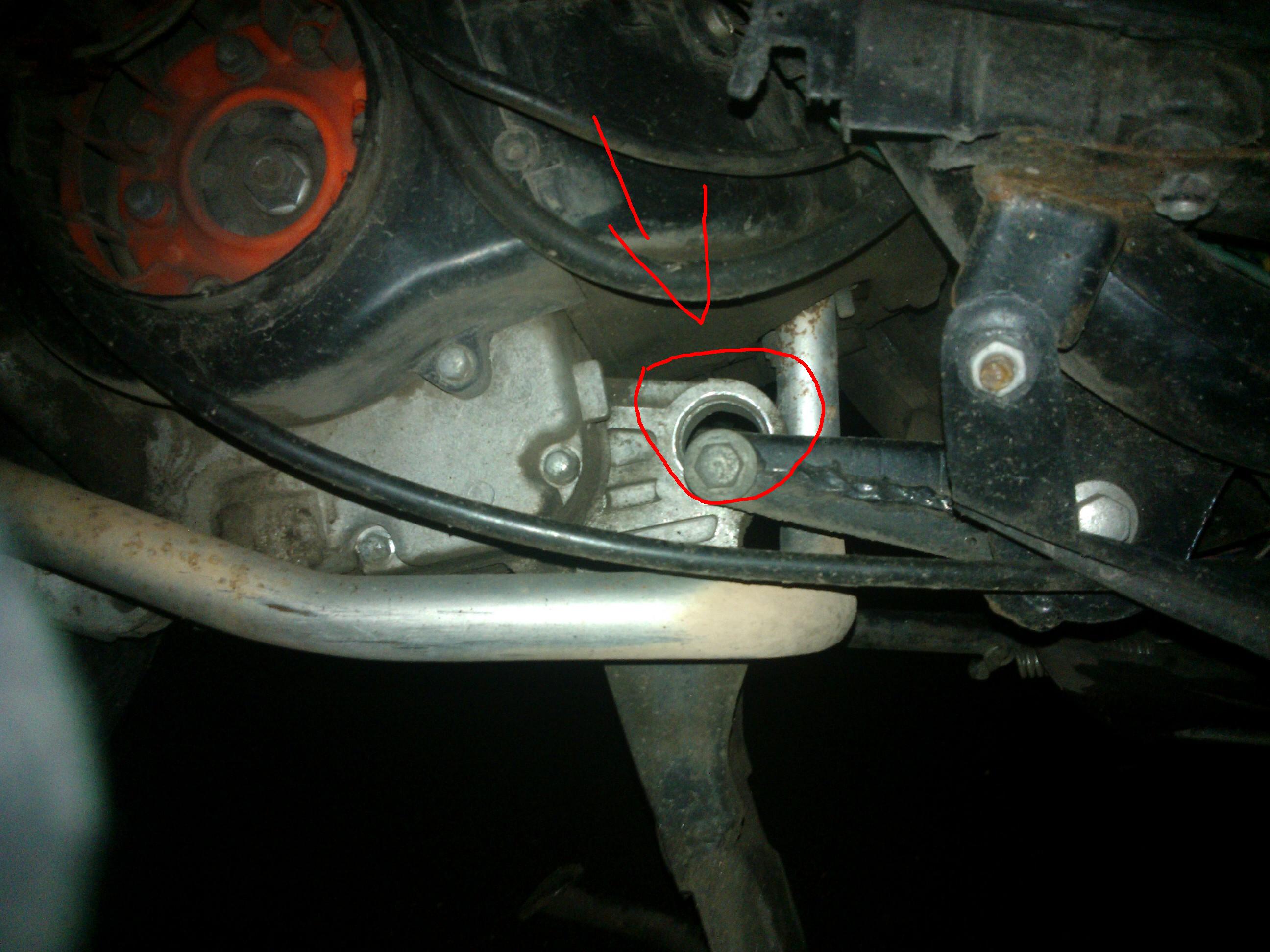

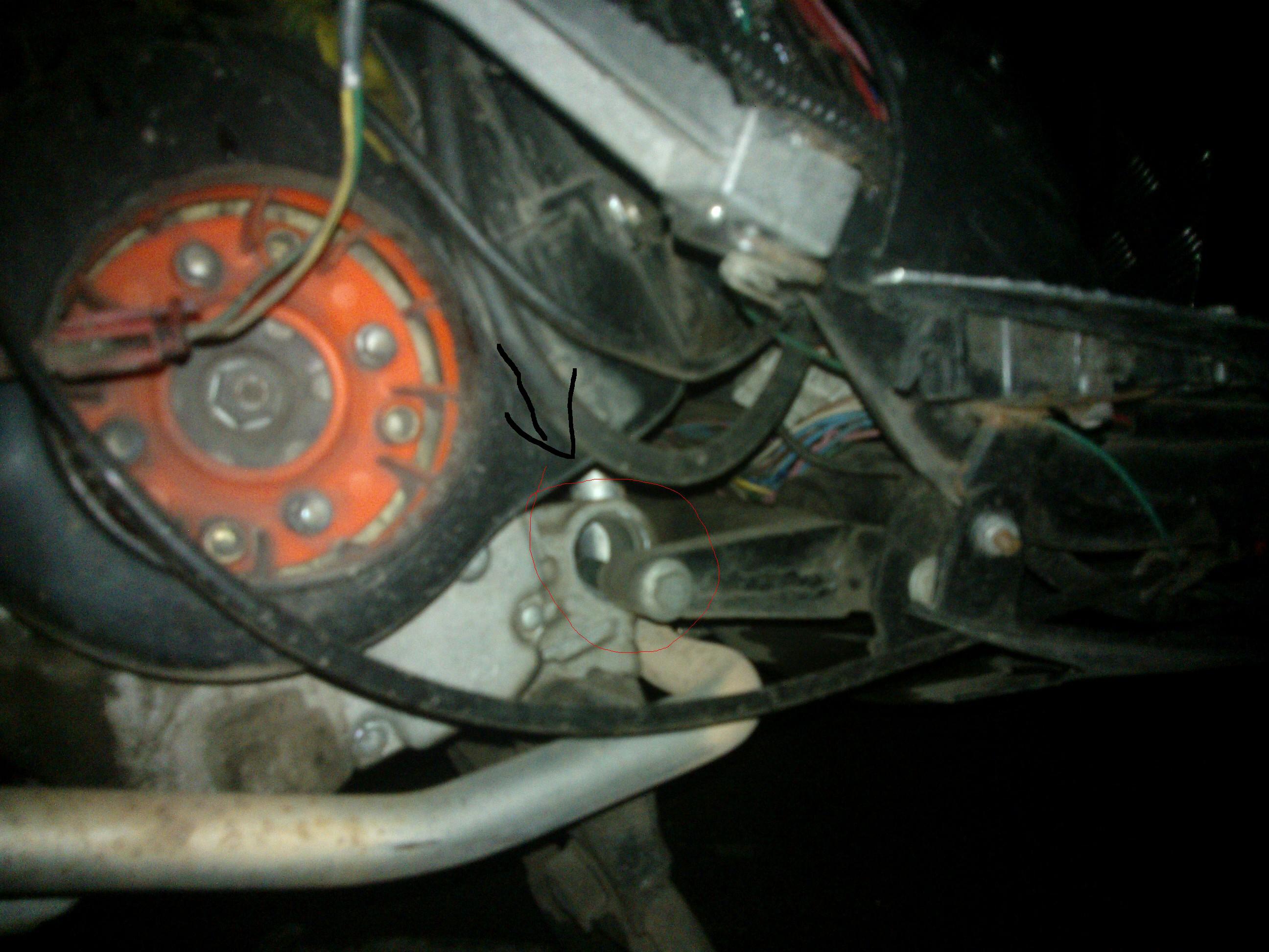

Был дождливый день, решил ни ехать на нем, стоял на улице...сразу выложу фото...заднее колесо как-будто на соплях висит....
WP_000058.jpg [ 411.76 KiB | Просмотров: 4639 ]
Комментарий к файлу: Кажется там чего-то не хватает...подскажите пожалуйста...
WP_000057.jpg [ 433.32 KiB | Просмотров: 4639 ]

Меняй сайлентблоки.

Простите, Вы уверены? *DONT_KNOW*
Просто если вспоминать прошлый день, то, такого не было и следующий день он просто стоял.
Честно говоря меня смущает та "дыра" на фото....

эта дыра от бывшей там резины. сработались твои сайленты вусмерть. меняй срочно. при езде вилять задом неприятно наверное ? ))) на и небезопасно это....

Спасибо за разъяснения! тема закрыта.
