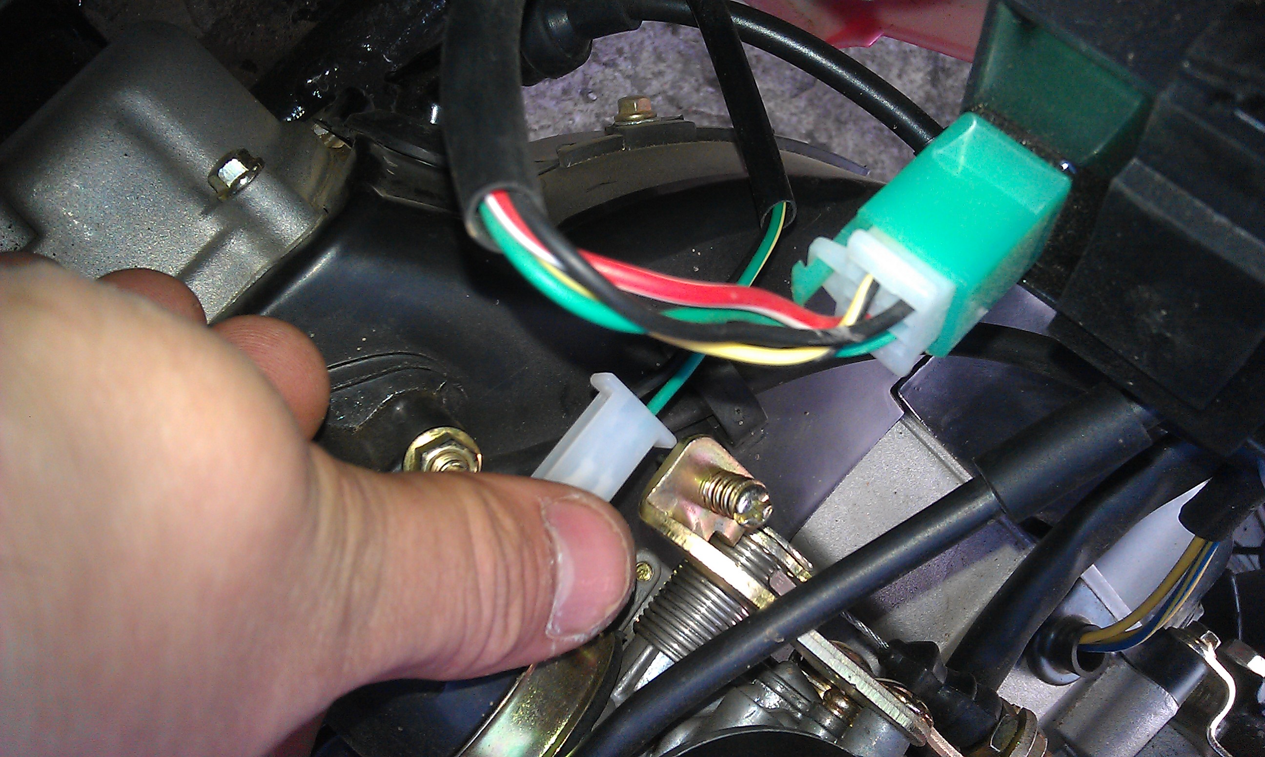

у меня странный С.D.I (четырехпроводный хотя разъем на блоке 6-ти пиновый)
и рядом болтается ещё двухпиновый разъем...
Покупал скут именно в таком виде:("лишний" держу пальцем, сам C.D.I справа вверху фото)
IMAG0195.jpg [ 867.6 KiB | Просмотров: 5387 ]
Вопрос собственно в том, так и надо или горе-сборщики ошиблись?

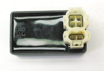

А вопрос о характере напряжения в бортовой сети напрямую зависит от вопроса о C.D.I так как. например, вот такой комутатор подходит ТОЛЬКО ДЛЯ СКУТЕРОВ С ПЕРЕМЕННЫМ НАПРЯЖЕНИЕМ борт. сети:
CDIx8_enl.jpg [ 18.9 KiB | Просмотров: 5387 ]

Зеленый провод это минус (корпус масса)
Мультиметр глючит при заведенном двигателе от помех с бобины!
И коммутатор не как не влияет, с борт сетью у него своя независимая схема!
 Заголовок сообщения: Re: Лишний провод? Vento Corsica (Barakuda-3-4b/BD50QT-3-4B)
СообщениеДобавлено: 29 Apr 2013, 19:43
Это должен быть прерыватель с боковой ножки скутера, если он не усановлен то провод не подключен.
