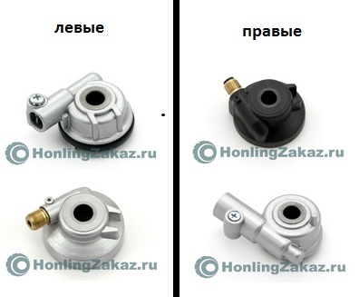

а на другой стороне диск тормозной!

сами механизмы бывают левыми и правыми.
привод спидометра.jpg [ 30.5 KiB | Просмотров: 4318 ]

зубья шестерен в другую сторону.

печалька!а как узнать какую нужно мне?

у тебя с какой стороны торм. диск?
так вот тебе надо на другую сторону-смотри пред. сообщение с картинками.

с правой стороны
