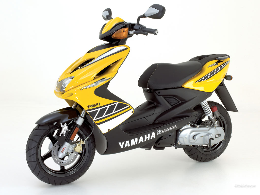

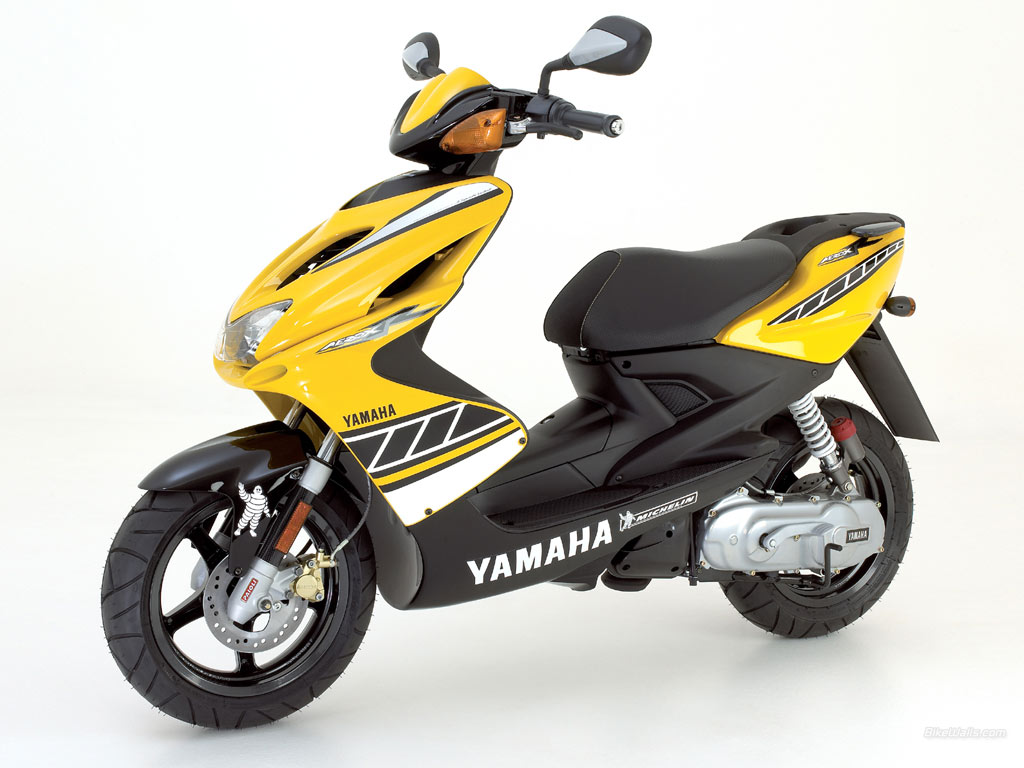

Сразу хочу извиниться , если я что-либо написал не правильно или не туда , так как это форум "китайских" скутеров , а Yamaha , насколько мне известно - японский.
Суть проблемы : купленный в 2007-2006 году Yamaha Aerox R работал на отлично первые 3 года , ездили почти каждый день. Какой был сервис предыдущего владельца мне неизвестен , но ко мне он попал после двухлетнего простоя в гараже. Завелся за 10 минут , покатил ели-ели издавая умирающие пыхтения. Максимальная скорость 40.
Пригнали из за города , так как первый раз вожу скутер объездил его , заправил хорошенько и он стал ездить уже резвее. Максимальная скорость теперь 55 , но по словам моего друга , эти 55 км\час он пикировал уже после 4 секунд , а у меня он набирает скорость очень долго.
Прошу помощи что бы объяснить мне(по возможности) , что именно нужно сделать в сервисе , так как когда я приехал в Сервис Ямаха , мне сказали что мол все хорошо и ничего менять ненужно , разве что аккумулятор сдох и все.
1) Во первых он издает очень жалостливый звук. Когда он был новый он рычал и не запинался даже. Звук был отличный. Сейчас же он как будто задыхается , когда берет большие обороты то просто орет.
2) Скорость максимальная с горочки 55. ( Раньше он просто срывался с места и 60км\час для него был пустяком , честное слово)
3) Не работает стартер с кнопки , приходиться вручную ( вножную ;) ) и сигнал.
Подскажите пожалуйста стандартную карусель того , что я должен сделать , чтобы привести его в чувство. Может всякие мелочи поменять или еще какую нибудь чепуху , или с движком что нибудь сделать. На крайний случай , что в него можно добавить или поменять чтобы он ездил пошустрее и получше.
Заранее спасибо.
