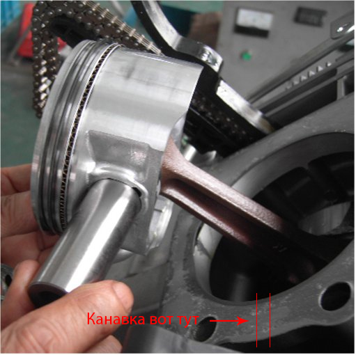

Доброго всем времени!
Из-за поломки маслонасоса заклинило палец поршня. Когда выбивал палец, по неосторожности выбил не большую канавку в картере, глубиной 0,5-1 мм., как раз со стороны масло насоса (рисунок прилагается). После замены деталей и сборки, все запустилось отлично, но из канавки теперь течет масло.
Посоветуйте, чем можно заделать канавку? Интересует самый надежный и долговечный способ. Ну кроме замены половинки картера или варки аргоном.
Заранее премного благодарен!
213.jpg [ 126.06 KiB | Просмотров: 3893 ]
 Заголовок сообщения: Re: течет масло из под целиндра
СообщениеДобавлено: 09 Jun 2013, 18:49
Униреп 3, или аналоги (гугл в помощь). Зачистить, обезжирить, нанести композит. После полимеризации, обработать.
