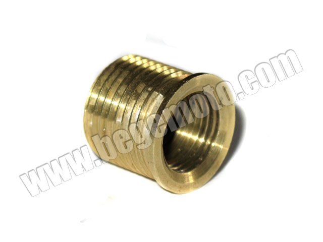

Shumsky
поставь футорку и не парься.........
только посади ее на анаэробный гермет
futorka3_2.jpg [ 25.64 KiB | Просмотров: 7598 ]
