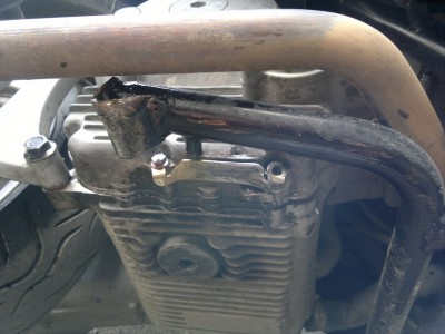

Еду в пятницу, никого не трогаю и на перекрестке когда остановился почувствовал резкий запах горящего масла посмотрел вниз где глушак а там лужица и капельки с картера откуда то сбоку но не с пробки картера - маслице капает.
Завернул на стоянку гляжу и изумляюсь, потом протер и сфоткал.
Нижней подножкой протерло в картере дырку.....

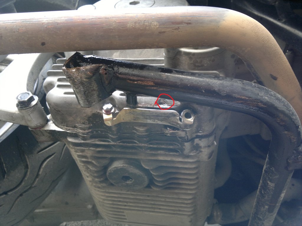

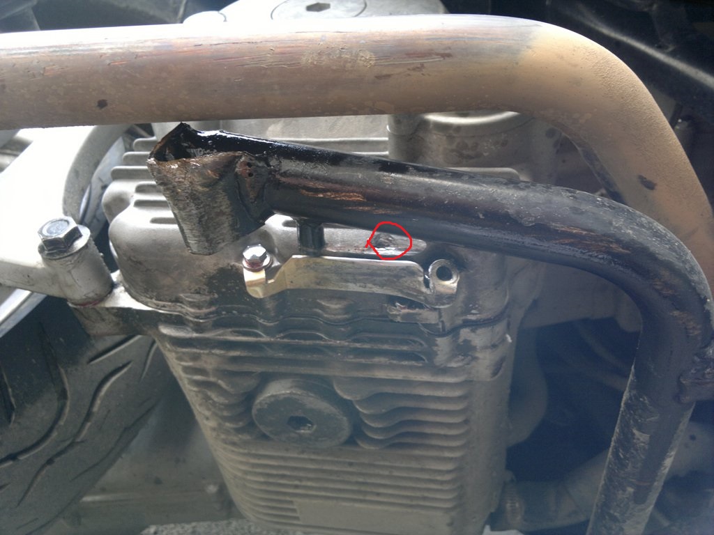

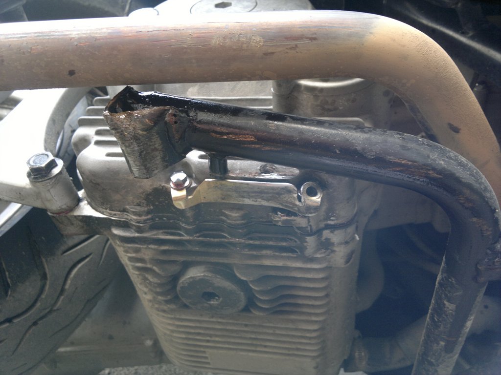

Дырка над пластиной справа
Комментарий к файлу: Над пластиной чуть правее и выше

Вот это?
Дыра от подножки.jpg [ 173.31 KiB | Просмотров: 9402 ]
Она что-то больше похожа на пробитую, а не протёртую.
В ямы не попадал?

у может и яма конечно - не знаю, но место слабое. Придется снимать крышку и приваривать сюда кусок алюминия, тогда будет ОК...наверное......
 Заголовок сообщения: Re: Масло вытекает из Jetmax 250
СообщениеДобавлено: 11 Sep 2013, 09:51
Да уЖ! Показалось что там еще и трещина на ухе болта. А пластина там зачем!? может на выступе подножки должна быть резинка и эта резинка (ограничитель) упираться в эту пластину?!
Тогда завод не виноват, мы дураки резинки теряем.

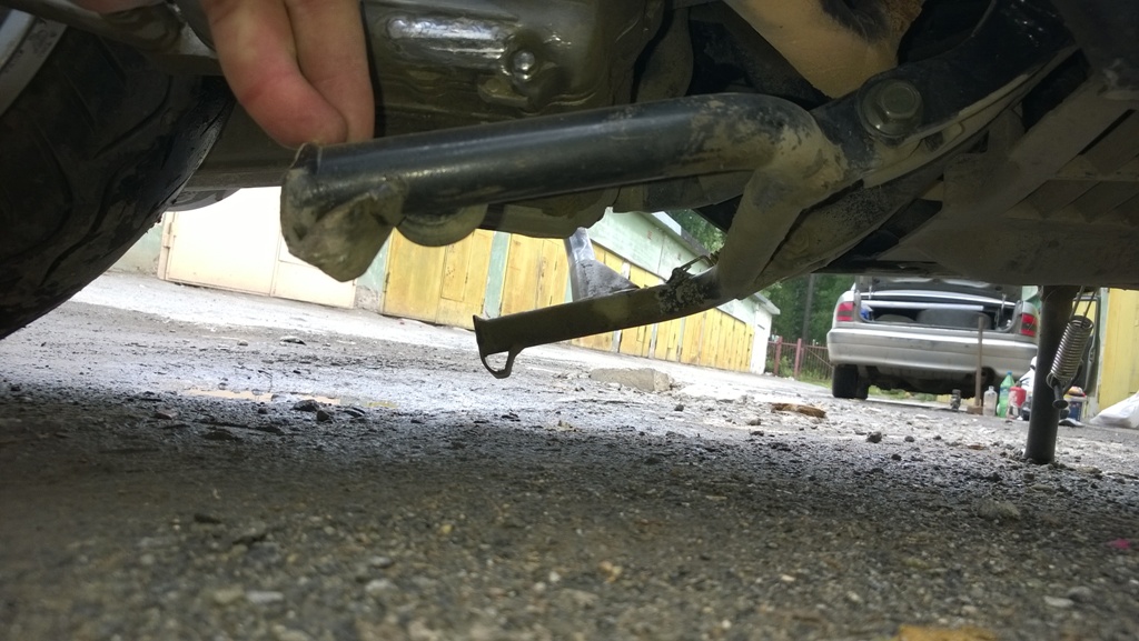

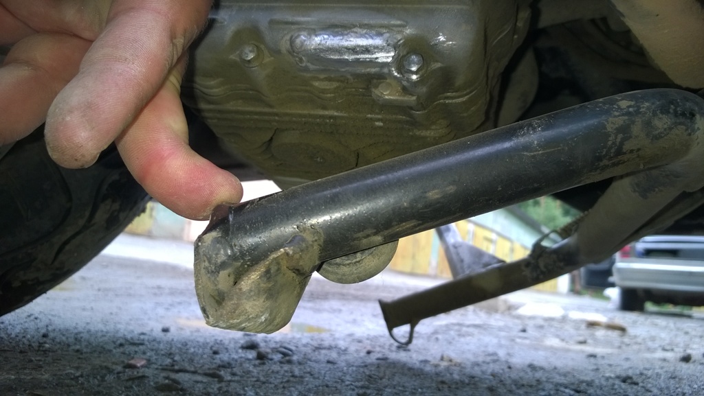

Всё починил как и обещал в прошлом году
, фотки скоро будут.

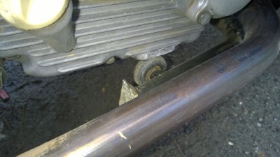

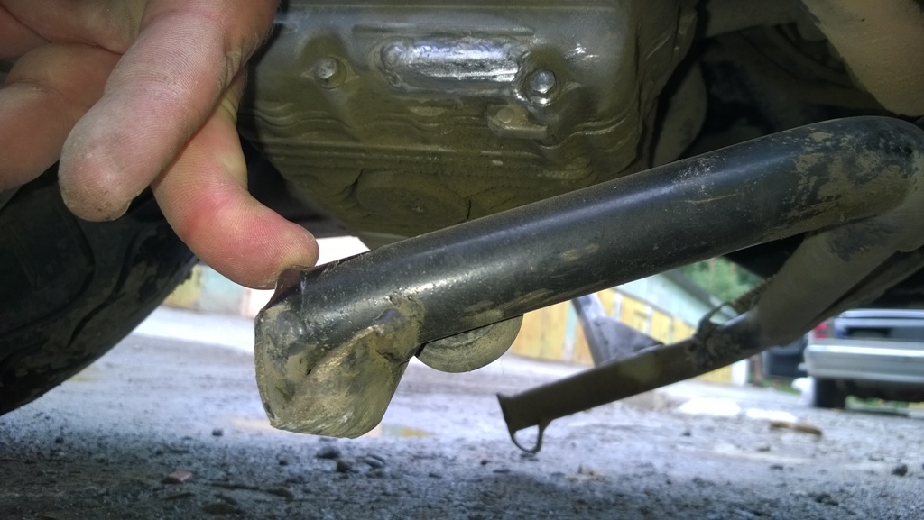

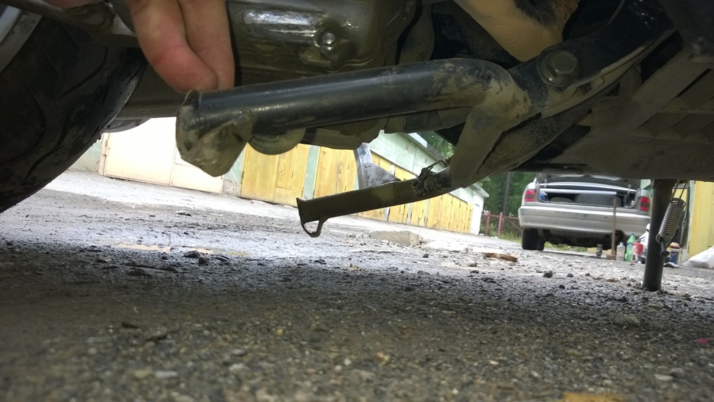

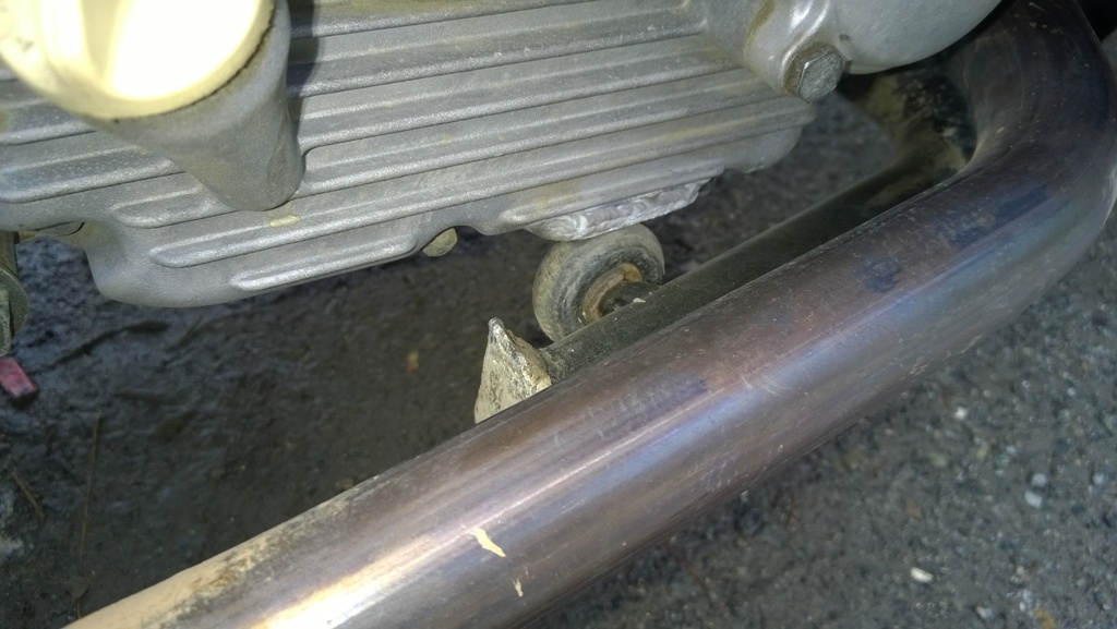

Фото как и обещал, а в ссылке видео с описанием лекарства!!! Как видите пластину приварил всё таки...
http://youtu.be/3p28y0FI1LI
WP_20140610_005.jpg [ 204.24 KiB | Просмотров: 9118 ]
WP_20140610_003.jpg [ 238.24 KiB | Просмотров: 9118 ]
WP_20140610_002.jpg [ 204.46 KiB | Просмотров: 9118 ]
Кстати 147 км в час он мне позавчера выдал!!! На 95м бензе.

Это хорошо конечно. А где пластина?

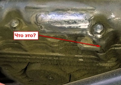

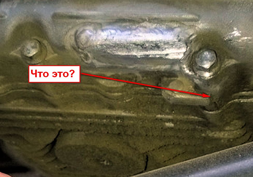

QIP Shot - Screen 174=1-.jpg [ 92.53 KiB | Просмотров: 9107 ]
