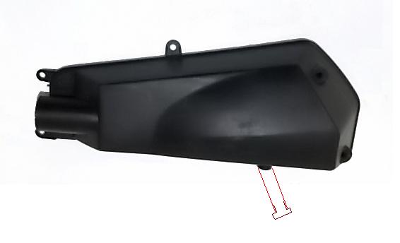

я себе в воздушный фильтр врезал прозрачную трубочку с заглушкой, получился отстойник , на манер таких , как в 150сс стоят. самый прикол в том , ч то в корпусе воздушного фильтра есть место для установки отстойника , но он по заводу заглушен.
нужно всего то проколупать отверстие в заглушке и одеть отстойник. я использовал прозрачный шланг от слива отстоя в кондиционере. теперь всегда видно есть вода или лишнее масло в трубочке или нет и всегда по быстрому (аварийный вариант) можно слить отстой.

Я считаю, что виноват воздушный фильтр — он тупо намокает и плохо пропускает воздух.
и я так же думаю.
характерный симптом , когда едешь по прямой или в горку вроде все нормально , начинаешь спуск с горы и в самом низу может двигатель захлёбываться.
происходит это из за конструкции (формы ) воздушного фильтра , ибо при наклоне скутера вперёд вся жижа находящаяся в корпусе воздушного фильтра и в самом фильтрующем элементе начинает перетекать ближе к патрубку , паралон начинает пропитываться сильнее ближе к месту "Всоса воздуха" , скутер начинает тупить или глохнуть.
