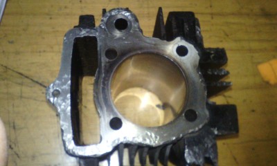

Сегодня намерял :
Мерял рулеткой так что даю с допуском
Посадочное в картер - 56-57мм
Высота цилиндра (от картера до ГБЦ) - 67-68 мм
Высота цилиндра (с той частью что заходит в картер) - 92-93мм
Поршень - 54-55 мм
Палец - 14 мм - (старался замерить поточнее)
Длинна шпилек от картера до конца 187 мм ,
резьба нарезана на 15мм так что в картере тоже наверно 15 мм резьбы
Маркировка на колене - L125C MX
Комментарий к файлу: вот такой цилиндр имею в наличии ...
Рёбра не стал фоткать - их нет.
IMG_20150310_190509.jpg [ 1.56 MiB | Просмотров: 29645 ]

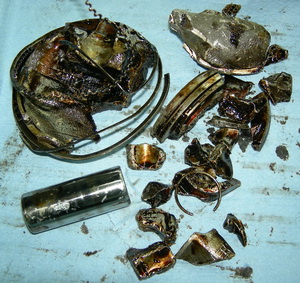

Тут не сколько сама цена запчастей даже важна. Сколько способность человека купить качественные запчасти, грамотно произвести диагностику и должным образом произвести ремонт.
Купить новый двигатель, подключить провод от генератора и прикрутить пару болтов несравнимо более простой и безопасный способ ремонта для среднестатистического человека)
Поскольку велик шанс, попасть на деньги и здоровье как минимум из-за не одетого стопорного кольца :-[
1.jpg [ 65.13 KiB | Просмотров: 29618 ]

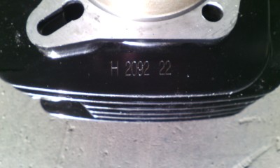

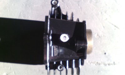

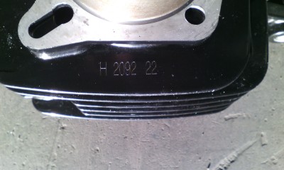

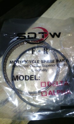

Цилиндр и голова куплены.
Цилиндр - 54мм алюминий
палец - 14мм
Голова - с увелич. клапанами под 54мм поршень
Поиск в интернет магазинах ничем не помог.
Поездка в Сокольники и примерка на месте - дали результат.
в основном все предлогают 52,4мм но там цилиндр был выше на 3-4мм
Еще мерял с вертикальными рёбрами (54мм) - получалось что поршень выходит из цилиндра на 6мм.

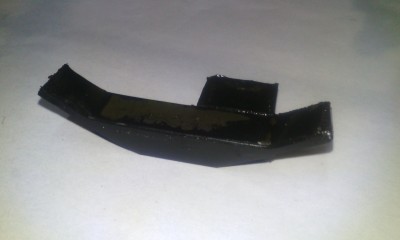

На радостях забыл поспрашивать направляющие втулки в картер и уплотнительные кольца под цилиндр и голову (там где идет обратка масла) , гайки для шпилек на 7мм и направляющую цепи стартера
Может знаете где взять ?
Комментарий к файлу: направл. цепи стартера
IMG_20150321_142507.jpg [ 868.75 KiB | Просмотров: 29541 ]
Комментарий к файлу: кольца
IMG_20150323_175047.jpg [ 1.15 MiB | Просмотров: 29541 ]
Комментарий к файлу: и ещё
IMG_20150323_171643.jpg [ 1.02 MiB | Просмотров: 29541 ]
Комментарий к файлу: циферки
IMG_20150323_171638.jpg [ 864.42 KiB | Просмотров: 29541 ]
Комментарий к файлу: Цилиндр
IMG_20150323_171625.jpg [ 773.14 KiB | Просмотров: 29541 ]
