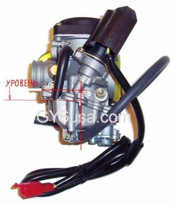

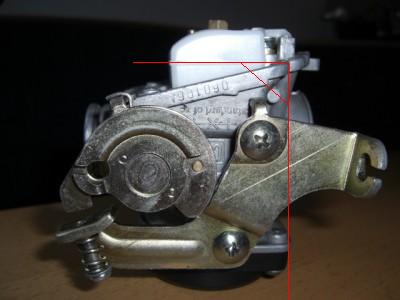

По этим карбам,если он конечно вообще существует ,но ведь таблицы характеристик ты же где то взял.А по поводу уровня по фото так сразу не соображу надо карб в руки взять но мне кажеться маловат будет,нет?
Комментарий к файлу: У меня с завода стоял по желтой линии ,не хватало однозначно
369[1].jpg [ 87.56 KiB | Просмотров: 3544 ]
Комментарий к файлу: вот к примеру
3113.JPG [ 15.59 KiB | Просмотров: 3545 ]
Комментарий к файлу: либо вот
369%5B1%5D[1].jpg [ 31.62 KiB | Просмотров: 3545 ]
 Заголовок сообщения: Re: Не могу настроить карбюратор.
СообщениеДобавлено: 11 Jun 2015, 13:33
Ставишь на крышку - поплавки параллельно. В школе учили что такое параллельно!? :)
Хорс, понял тока что не правильно, а чего что хз. Ты уж по русски объясняй, форум вроде как русскоязычный (я где то читал :) ).
