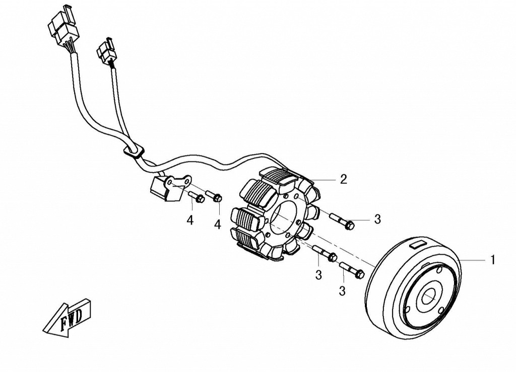

И на конец самое главное,зажигание,для него нужно прикрутить коммутатор сигнал брать с имеющегося датчика не получится надо переделывать колокол генератора вопрос как

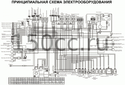

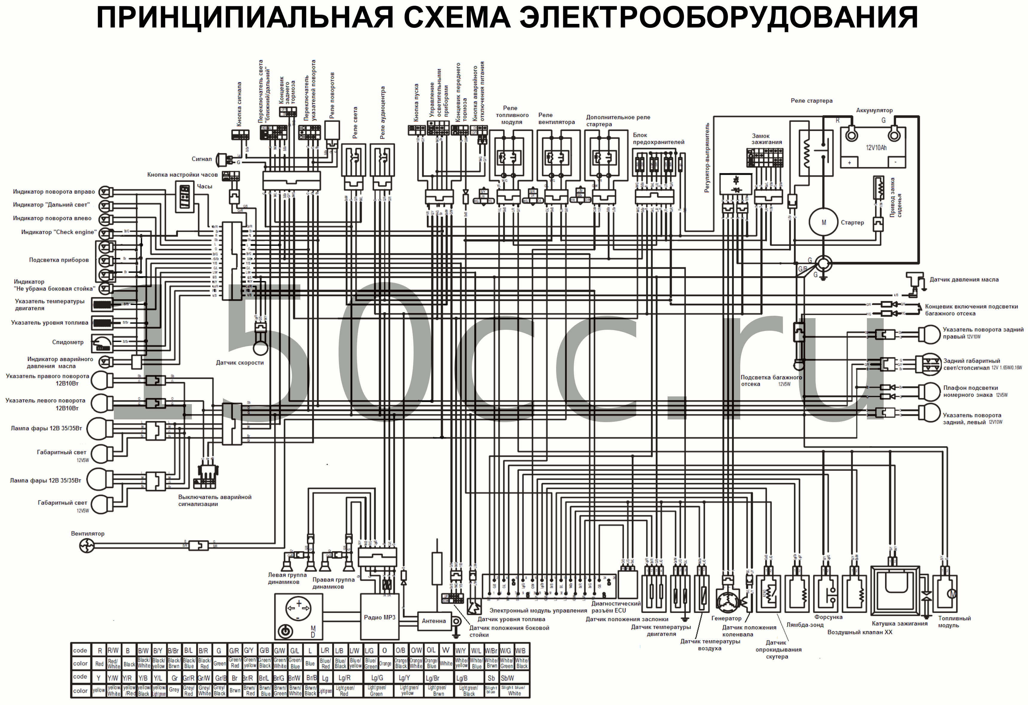

moto_schem_cfmoto_jetmax_250.gif [ 923.79 KiB | Просмотров: 16384 ]

Хорошо с карбом и подачей петроля разобрались подключить бензонасос я понимаю как минуя мозги ,теперь мне нужно подобрать для всего этого коммутатор как привязать к нему датчик холла имеющийся и получить искру в нужный момент причем все варианты переделки инжекторных скутеров которые я смотрел в инете были с рабочими мозгами т.е. проблем с искрой у них не было
Датчик положения коленвала есть правда не очень понимаю как он работает в данном агрегате

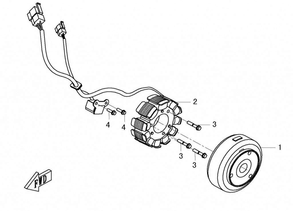

main.jpg [ 87.85 KiB | Просмотров: 16381 ]
