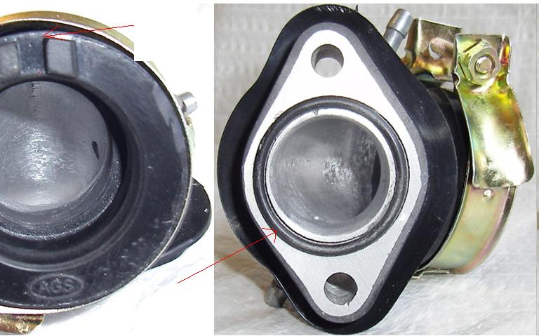

А если его снять, там всего 2 гайки, нагреть и поставить карбюратор, а потом с карбюратором на место поставить. И фильтр воздушный в сборе снять чтобы не мешал работе, а заодно разберешь и промоешь его весь от пыли грязи. Под горячей водой, где кипяток, они тоже мягче становятся. Главное карбюратор поставить плотно и ровно в паз патрубка, там выемка сверху есть. при закручивании гайки не перетягивай,все должно быть в меру. И резиночку не потеряй если есть такая снизу патрубка, смотри внимательно.
Dima1111111 писал(а):
не могу натянуть на карб входящий патрубок от воздухана!
32.JPG [ 59.73 KiB | Просмотров: 9190 ]
