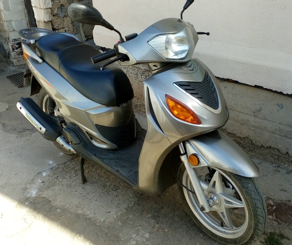

Здравствуйте, есть скутер Asia 150cc.
Название по техпаспорту: XINGYUE XY150T-6
Пришло время делать кое какой ремонт, в частности, задний тормоз стал скрипеть и на нем полопались гормошки. Тормоз дисковый, нужно покупать ремкомплект и менять гормошки.
Как найти подходящий для этого скутера ремкомплект? В интернет магазинах, именно для этого скутера вообще мало з/ч. Наверно нужно искать аналоги, но какие подойдут а какие нет?
И еще по ходу дела вопрос, какая марка двигателя у этого скутера, может кто знает. Слышал что на китайцах везде одинаковые двигатели, но какая именно аббревиатура.
Фотографии для наглядности:
https://drive.google.com/file/d/1IYF7xg ... 3lcfn/view
https://drive.google.com/file/d/1GLzNYu ... D7RRR/view
https://drive.google.com/file/d/1keQkeX ... Gn2u0/view
IMG_20180527_085735.jpg [ 634.44 KiB | Просмотров: 5534 ]
