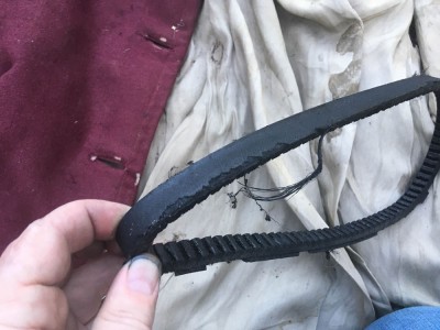

Намедни при повороте ручки газа мой железный товарищ начал издавать рёв, в буквальном смысле слова. На ХХ всё тихо, как обычно. Откинул крышку вариатора и пред моими очами предстала вот такая ужасная картина (только не маслом, а с маслом):
file_0 (1).jpg [ 298.62 KiB | Просмотров: 4178 ]

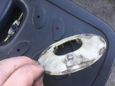

То что на фото - это останки крыльчатки охлаждения вариатора вперемешку со стружкой от ремня, который еще 100 км назад на вид был как новенький, да и прошел всего 350 км где-то. Судя по всему обломки крыльчатки вырвали куски с кромки ремня при вращении. И всё это ещё странным делом как-то ехало нормально, только рёв стоял.
file_0 (2).jpg [ 140.68 KiB | Просмотров: 4178 ]
Что могло послужить причиной? Крыльчатку я правда в начале сезона менял, родная мне что-то не внушила доверия, она хоть и была на вид более прочная, но как будто расслаиваться стала с обратной стороны, решил заменить на новую. Но новая оказалась из прозрачного пластика и мягкая какая-то, по сравнению со стоковой. Хотя я на ней тоже 350 км проездил, никакого криминала не было, а тут вдруг вместе с ремнем их перемололо
одновременно.
Это стоковая, наверное назад ее поставлю все же, не буду снова прозрачную покупать.

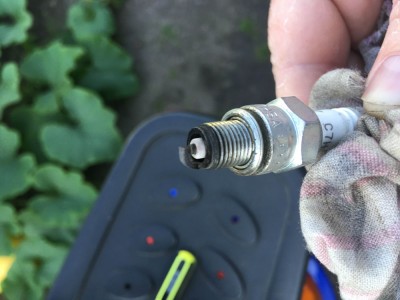

Перегрев мог такое сотворить? И вообще, как понять что мотор перегревается? У меня есть такое ощущение, что он греется выше нормы. Вот на всякий случай фото свечи, если как-то поможет выявить причину.
