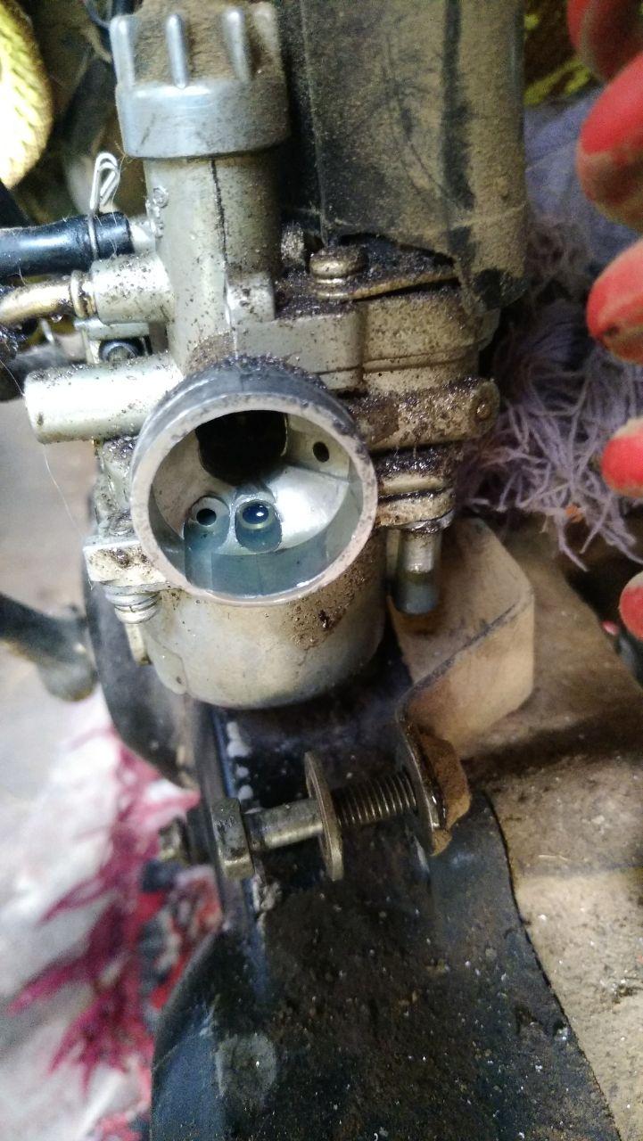

Всем привет! Такая проблема:
У скутера(даже незаведенного) течет масло из карбюратора. Проблему лепесткового клапана исключаю. Масло просто как все равно самотеком попадает в карб. Не знаю что уже и подумать. *HELP*
photo_2020-04-29_16-16-32.jpg [ 143.48 KiB | Просмотров: 8381 ]

Неисправен маслонасос.
viewtopic.php?f=3&t=26931
