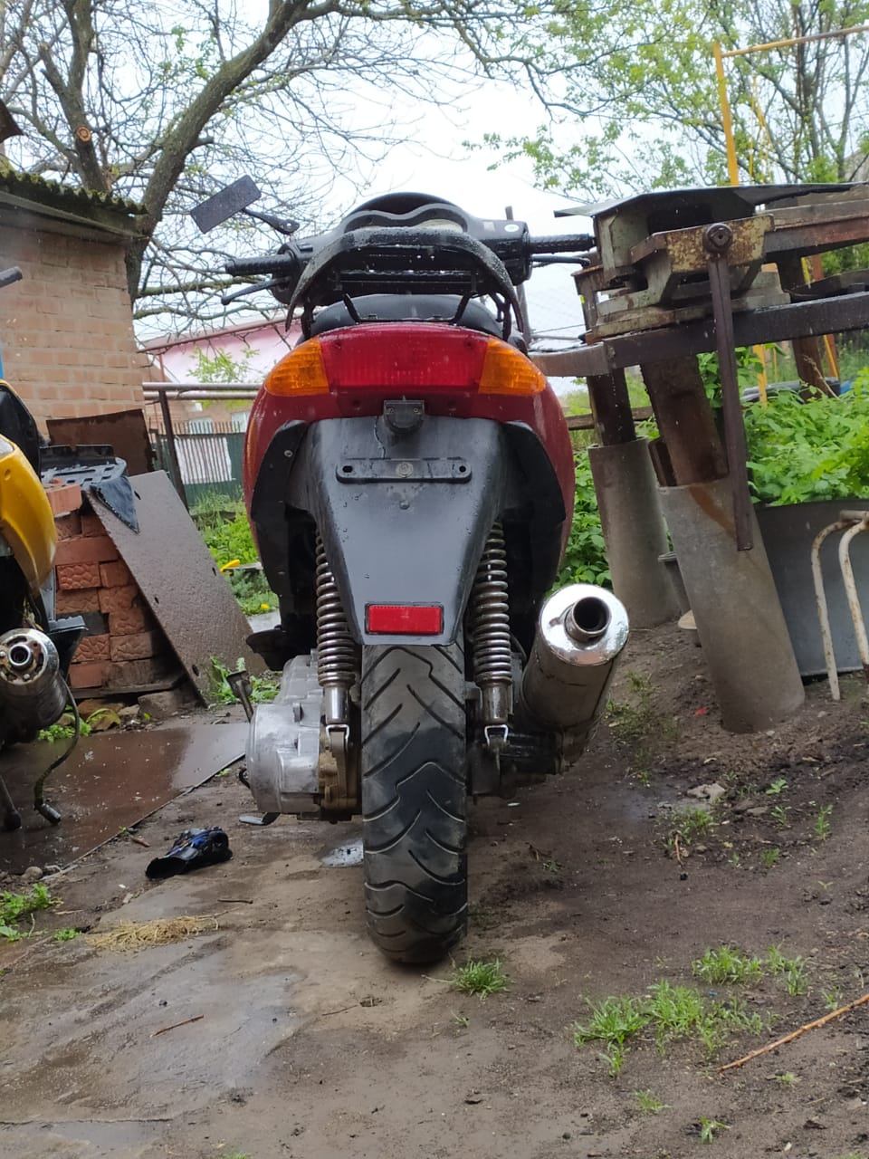

Как видите по фото , колесо стоит не совсем по центру
Помогите ребята , у кого глаз алмаз
Это пластик набок стоит ?
Или колесо завалено чуть вправо ?
Я склоняюсь к тому что колесо стоит чуть вправо так как износ на покрышке чуть неравномерный , пятно контакта смещено слегка вправо
И когда на скорости отпустить руль , скутер то едет ровно , но наклоняется относительно меня чуть влево
Получается колесо стоит под наклоном в правую сторону ?
Подрамник на 150ках он не отличается надёжностью ибо это уже второй скутер с колесом которое стоит фиг пойми как
С первым я разобрался выправив подрамник, ну там все было видно и понятно
А тут я не уверен на 100% :(

Сайлентблоки проверь, и геометрию подрамника.
по поводу сайлентблоков они потресканы но не порваны
НО
если приотпустить болт крепления двигателя
то появляется люфт в соединении болт-подрамник
болт люфтит внутри подрамника как в трехлитровой банке
