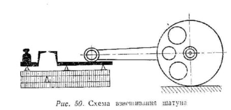

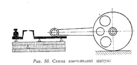

Балансировка коленчатого вала.
Простейшая, но вполне удовлетворительная балансировка коленчатого вала
производится по эмпирической формуле:
Х = А(0,45 ч 0,6) + В(0,45ч0,6) - В,
Где, А = вес поршня + вес пальца + вес поршневых колец + вес стопорных колец + вес
шайб + вес подшипника;
В — 0,336 от веса головки шатуна (рис. 50).
_Grigoriev.jpg [ 17.41 KiB | Просмотров: 4849 ]
Производя простейшие вычисления, получим чистый вес балансировочного груза X.
Например:
Вес поршня =140 г
Вес пальца = 30 г
Вес колец =5 г;
Вес стопорных колец =1 г;
В = 168 : 0,336 = 50 г;
X = 176 • 0,5 + 50 • 0,5 — 50 = 53 г.

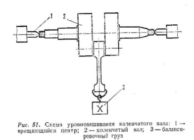

Получив нужный балансировочный вес, установить коленчатый вал на балансировочные
ножи или призмы, или во вращающиеся центры. Подвесить балансировочный груз
к головке шатуна (рис. 51).
_Grigoriev1.jpg [ 16.09 KiB | Просмотров: 4849 ]
Путем снятия металла (высверливания) из щек коленчатого вала у нижней головки
шатуна добиться статического равновесия. Коэффициент балансировки К = (0,45-0,6)
выбирается в зависимости от ожидаемых под нагрузкой оборотов двигателя). Например,
для оборотов коленчатого вала 6000—6500 об/мин этот коэффициент берется равным
0,5.
Чем выше обороты коленчатого вала, тем коэффициент балансировки берется большим
(для n =8000 об/мин, К = (0,55 — 0,57).
Произведя один раз статическую балансировку коленчатого вала на картере двигателя,
записать балансировочный вес, он же вес поршня в сборе. При последующих сменах
поршня его вес подгонять под балансировочный вес коленчатого вала.
Выносной маховик балансируется отдельно, а общая балансировка проверяется в сборе.
Надев выносной маховик на конус шейки коленчатого вала и хорошо затянув гайку
крепления, проверить балансировку. При неправильной балансировке двигателя
появляется вибрация.
