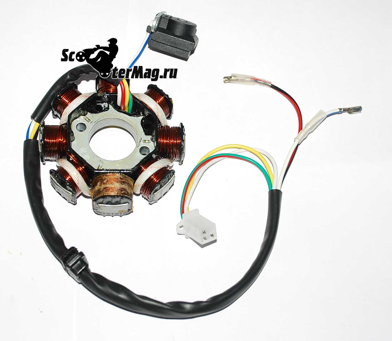

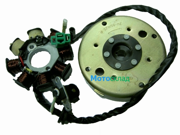

Это кетайское ведро не перестаёт меня удивлять!!! Поставили новый статор, скут завёлся,поработал 5 минут и опять сдох. Сцуко. Нету искры. При чём, при всём этом статор звонится и тестер показывает что он рабочий. И статор и индуктивный датчик. Я херею.
Тут есть один нюанс, а суть его в том что статор покупал не я а чел знакомый. Сейчас смотрите вложение. Он купил статор у которого две катушки замотаны тканью, а не одна как на картинке. Впринципе оба подходят по посадочным местам, но чем то они отличаются ведь. Скажите пожалуйста чем, если кто знает. А вообще с завода стоял статор, тот, что на картинке. Кстати я ездил той осенью на статоре с 2умя перемотанами катушками, гдето пару недель, а потом он сгорел. А тут только 5 минут проработал. На сервисе у парня стоит скут с 157 двиглом. Ставили с него рабочую катушку с проводом и канделябром, ставили комут, статор тока не ставили, побоялись. Всё заведомо рабочее. И йух!!! Нет искры и всё. Мля, если б он не валил так адски когда на ходу, продал бы его к чертовой матери. А не находу продавать за копейки душит меня. Жадность ребята душит. Чё я се куплю? Дио? В баню эту букашку. Я уже понимаю, что вы на форуме мне на врятли поможете. Поэтому, если среди вас есть человек, который может мне помочь с моей проблемой, напишите в личку. Я живу в Москве, в СВАО. Я сам IT`шник, взамен могу помочь с любыми компьютерными, ноутбучными, кпкашными проблемами (http://moikrug.ru/services/?industry_did=222529&city_did=678&nocookiesupport=yes - я там 3ий сверху). Если это не нужно, то заплачу. Не оставляйте меня в беде. Погода афигенная, лето, на рыбалку охота, а я в день по 100р. на транспорт трачу. Да ещё и слушаю всяких цыган с баянами в электричках и глотаю воздух, как полудохлый карась, едя в переполненном вагоне метро.

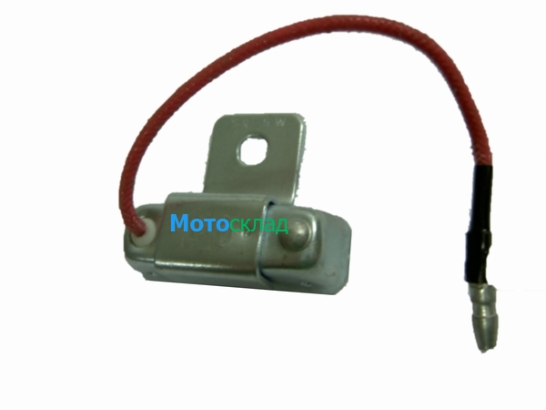

P.S. Зачем нужен Нагрузочный резистор генератора и куда его подключать ? Раньше он у меня был подрублен к сигналке, но её давно сняли и он ни к чему не подключен.
