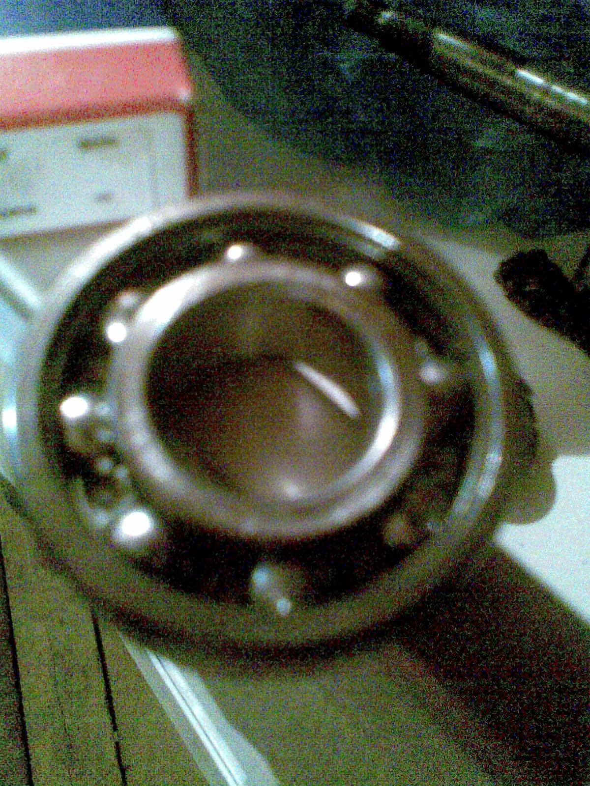

и вот еще посмотрите купил вот такой подшипник болгарский нормальный?

 Заголовок сообщения: Re: подшипники коленвала.
СообщениеДобавлено: 13 Aug 2010, 23:14
Сообщений: 225
Откуда: L.A.
Скутер: honling qt-11b
Стаж: продолжается)
сказали же греть подшипник, а коленвал в морозилку, зайдет от руки, потом остуди, в картер от руки тож зайдет

а как насчет подшипника? нормальный купил нет?
второй будет тайваньский из скутермага.
СообщениеДобавлено: 13 Aug 2010, 23:40
Сообщений: 225
Откуда: L.A.
Стаж: продолжается)
из скутермага который он развалится опять) и цена неадекватная на него.... я брал российский подшипник (номер жаль не помню) он был немного меньше диаметром...я втулку выточил, и отлично все. Подшипники норм)
